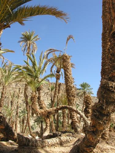

سوسک کرگدنی خرما (سوسک شاخدار خرما،سوسک کره)
Oryctes elegans
Col . Dynastidae
این آفت اختصاصا به درخت خرما و نخل زینتی حمله می کند.

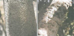

10- - بالشتک پسته(Anapulvinaria pistaciae (Hom.: Coccidae
مرفولوژی:
حشرات ماده بیضی شکل محدب و گاهی صاف هستند. حشرات کامل در مرحله بلوغ کیسه سفید رنگ و نسبتاً پهنی ترشح می‏کنند که در انتهای بدن قرار گرفته است.
بیولوژی:
این حشره یک نسل در سال دارد و زمستان را به صورت پوره سن دو روی سرشاخه‏های پسته به سر می‏برد. این پوره‏ها در بهار به روی برگ‏ها تغییر مکان داده و با فرو کردن لوله دهانی در نسج برگ‏ها در سطح میزبان ثابت شده و شروع به تغذیه می‏کنند.
