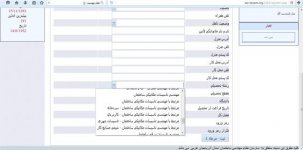

Untitled.jpgمن می خام عضو نظام مهندسی بشم ولی موقع انتخاب رشته ی تحصیلی رشته من(جامدات)بین رشته ها نیس.چکار کنم؟
آیا جامداتی ها مجاز به عضویت در نظام مهندسی نیستند؟
marsmahdi
بله جامداتی ها می توانند شرکت کنند.
رشته مرتبط تاسیسات مکانیکی را انتخاب کنید.
البته فقط پروانه نظارت می دهند و پروانه طراحی نمی دهند.
