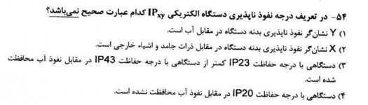

در مورد سوال 54
مشاهده پیوست 170571

درجه حفاظت یا ip رو حتی مهندسای مکانیک باید بدوننببخشید این سوال مربوط به چه بحثیه ؟؟؟ تو مبحثا نیست ؟؟
