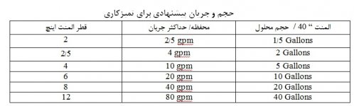

اما به منظور محافظت از غشاء در مقابل پديده تلسكوپي شدن، محدوديتهايي در مورد نحوه افزايش دبي محلول شستشو وجود دارد. كارخانه‌هاي سازنده غشاء، در مورد حداكثر دبي از درون غشاء پيشنهاداتي را ارائه كرده اند. اگر اين پيشنهاد ارائه نشود، ارقام موجود در جدول ذیل را مي‌توان در مورد غشاءهاي حلزوني مورد استفاده قرار داد.
