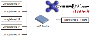

3. Masquerading NAT : یه سری پارتیهایی در گذشته (و حتی امروز) در اروپا بودن که بهشون میگفتن "Masquerade Party". در این پارتیها هر کسی که حضور پیدا میکرد باید یک ماسک میداشت که در تمام مدت بر روی صورتش قرار میداد و بدین ترتیب به صورت یک شخص ناشناس در این مهمانی حضور پیدا میکرد. برای اطلاع عمومی هم بگم که این نوع پارتی در طول زمان دچار تغییرات مختلفی شده که یه نوعش رو در فیلم Eyes Wide Shut و یا حتی شبهای برره هم میبینیم ! در اینجا منظور از Masquerading همون ناشناخته بودن و ناشناس موندن هستش.
برگردیم به درس ! تکنیک Masquerading الان و در حال حاضر بهترین و بهینه ترین نوع NAT هستش که در اغلب شبکه ها مورد استفاده قرار میگیره. الان شما به اینترنت وصل هستین و دارین این مطلب رو توو باشگاه میخونین دیگه ؟! احتمال بسیار بالایی هست (بیشتر از 90 درصد !) که شما الان به کمک تکنیک Masquerading قادر به ارتباط با اینترنت هستین ! دیدین چقدر مهمه ! پس حسابی حواستون رو جمع کنین !
در این تکنیک ما فقط یک Public IP داریم ولی میتونیم هر چقدر کامپیوتر که در شبکه مون داریم رو به اینترنت وصل کنیم ! البته این "هر چقدر" یی که گفتم واقعا هر چقدر نیست و عددش با توجه به تعداد پورتهای آزاد یک کامپیوتر مشخص میشه (توضیح میدم چرا پورت در اینجا دخیله ! دندون روی جیگر فشار بدین !)
الان این سواله تو ذهنتون حک شده که "آخه چطوری ؟!" پس خوب بخونین :
• کامپیوتر Client درخواستش رو Generate میکنه و سپس بر روی یک Port که به صورت اتفاقی و شانسی باز کرده، این درخواست رو به NAT Router ارسال میکنه.
• NAT Router این درخواست رو دریافت میکنه و سپس چک میکنه و میبینه که قادر به انجام تکنیک Masquerading هستش.
• NAT Router میاد و با ایجاد یک جدول، نام پورتی که Client به طور شانسی باز کرده بود رو درون اون قرار میده و خودش درخواست Client رو یا با اون پورت اولی و تنها Public IP ارسال میکنه و یا اینکه یه پورت جدید خودش باز میکنه و این پورت جدید اتفاقی خودش رو کنار پورت اتفاقی که Client اول کار باز کرد درون جدولش قرار میده تا یادش بمونه که کدوم پورت برای کیه !
• حالا درخواست ارسال میشه و جوابش بالاخره باید به همون پورت ارسالی خود NAT Router برگرده.
• وقتی که جوابش برمیگرده، NAT Router جدولش رو چک میکنه و میبینه که این درخواست که با این پورت برگشته برای کامپیوتر مثلا A هستش و سپس این درخواست رو به کامپیوتر A ارسال میکنه.
تکنیک ذکر شده در بالا به کمک یکی از پروتکلهای زیر مجموعه ی TCP/IP انجام میشه و MultiPlexing نام دارد که اجازه میدهد یک کامپیوتر با یک آدرس مشخص چندین ارتباط جداگانه با یک سیستم راه دور بر اساس پورتهای UDP و یا TCP برقرار کند. نمونه ی مشخصش رو هم مطمئنا توی Download Accelerator ها دیدین که یه دفعه میبینین 16 تا Connection به طور همزمان برای دریافت فایلی که میخواستین ایجاد شده و داره دهن جناب Web Server طرف مقابل رو سرویس میکنه !
بدین ترتیب NAT Router با اختصاص دادن پورتها به Client ها و سپس فرستادن درخواستهای همه ی کاربران با یک IP ثابت و یک پورت متفاوت (که هر کدوم مختص به یک Client هستش) میتونه فقط با یک آدرس به تمامی کاربران اینترنت بده. بد نیست اشاره کنم که به این تکنیک PAT و یا Port Address Translation هم میگن که اشاره به استفاده ی همه جانبه از پورتها داره.
negin:-
اینم عکسش که نگاه کنین و اگه چیزی از زرت و پرت های من حالیتون نشد، شاید این عکسه بتونه کمکی بکنه :

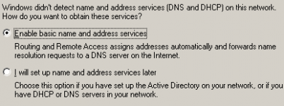

5. اگر شما بیش از دو کارت شبکه داشته باشین، در صفحه ی بعد باید کارت شبکه ایی که میخواین سرور شما اینترنت رو از طریق اون به اشتراک بگذاره رو مشخص کنین ولی اگر فقط دو کارت شبکه دارین در صفحه ی بعد باید مشخص کنین که وظایف آدرس دهی و تحلیل نام رو چه کسی باید بر عهده بگیره.پیشنهاد میکنم که یک DNS Server و DHCP Server روی شبکه تون داشته باشین. این دیگه ICS نیست که کشکی کشکی بخواین همه چیز رو جلو ببرین و هیچکی هم چیزی بهتون نگه ! ولی اگه خدا نکرده دو تا سرور بالا رو نداشتین، دو گزینه دارین که در بالاییه میتونین NAT Server تون رو تبدیل به یک DHCP Allocator و DNS Proxy کنین
و یا با انتخاب گزینه ی پایینی، انتخاب سیستم آدرس دهی و تحلیل نام رو به بعد موکول کنین.
6. حالا سیستم آدرس دهی به شما نشون میده که بر اساس تنظیمات شبکه تون چه بازه ی آدرسی رو براتون در نظر گرفته. در اینجا چون Private Adapter من در بازه ی 192.168.1.x آدرس داشت، خود NAT هم میفهمه و سیستم آدرس دهی رو برابر 192.168.1.x قرار میده.

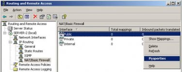

8. حالا میرسیم به تنظیمات دیگر NAT. برای اینکار بعد از کلیک بر روی گزینه ی NAT/Basic Firewall کارت شبکه ایی رو که شما رو به اینترنت وصل میکنه انتخاب کنین
8.jpg​
negin:-
9. قسمت تنظیمات از چهار Tab اصلی تشکیل شده. در تب اول نوع Interface مشخص میشه که "آیا این کارت برای شبکه ی داخلی است ؟! یا اینکه این کارت همان کارت شبکه ایی است که ما را به اینترنت وصل میکند ؟!" و میبینیم که Wizard یی که انجام دادیم خودش اغلب این تنظیمات رو انجام داده. در گزینه ی Enable NAT on this Interface میبینیم که همه ی مقوله ی NAT در این گزینه معنی میشود ! و سپس به گزینه ی Enable Basic Firewall میرسیم که در قسمت سوم این متن درباره ش توضیح میدم. شما همچنین میتونین که Static Packet Filtering هم اعمال کنین که کار سختی نیست و بر اساس پورتها صورت میگیره و اگه یه نگاه سریع هم بهش بندازین متوجهش میشین.
