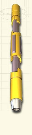

Key Seat Wiper
Key Seat Wiper
وقتی داگ لگ خیلی شدید باشه کی سیت بوجود میاد.این نتیجه ی تکیه دادن لوله های حفاری به دیواره چاه و ساییده کردن و تغییر فرم در دیواره چاه میشه که در واقع با دید از زاویه بالا بشکل جا کلیدی در میاد.
وقتی لوله ها بالا کشیده میشن در محل اتصال لوله های وزنه به لوله های حفاری بدلیل اختلاف قطرشون گیر ایجاد میشه. و الباقی ....
برای جلوگیری از چنین حالتی از ابزار هایی مثل Reamer و Key seat wiper استفاده میشه.
این عکس Key seat wiper هستش.
