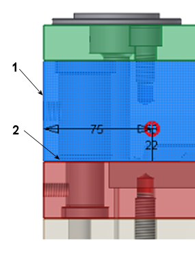

خنک کاری :
Mold Layout tab > Runners and Channels panel > Cooling Channel
صفحه زیر را انتخاب کنید:
و بعد Linear Edge 1 و Linear Edge 2 به ترتیب خطوطی که با 1 و 2 مشخص شدند انتخاب کنید و اندازه ها را مطابق شکل Edit کنید ...
Extentsرو Through All بزارید و Symmetrical رو هم کلیک کنید و Apply کنید .
قبل از اینکه Done رو بزنید ، همین کارها رو برای این نقاط هم تکرار کنید .
Cooling Channel
Distance from Linear Edge 1
Distance from Linear Edge 2
Cooling Channel 2105 mm22 mm
Cooling Channel 3135 mm22 mm
Cooling Channel 4170 mm22 mm
و در نهایت Done رو بزنید .
