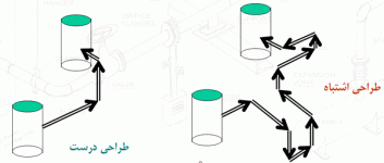

لوله کشی از منبع تا مقصد باید تا جای ممکن کوتاه و دارای کمترین تغییر جهت باشد.
هیچ راه عبوری نباید سد شود و فضای تعمیر و نگهداری هیچ تجهیزی نباید اشغال گردد.

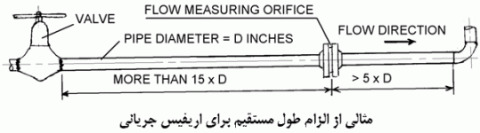

  • ملزومات ویژۀ طول مستقیم لوله برای بعضی اقلامِ ابزار دقیق باید رعایت شود، مثلاً برای اریفیس جریانی باید طولی به اندازۀ ۱۵ برابر قطر لوله در بالادست و ۵ برابر قطر لوله در پایین دست مستقیم باشد.
