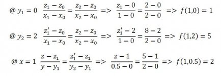

سلام کسی میتونه برام حل تشریحی سوال 134 ریاضی سال 90 رو بزاره................. سوال میان یابی از اونایی که x,y,zدارن خیلیییییییییییییییییییییییییییی ممنون میشم اگه جواب بدید
سلام برای اینکه میان یابی رو بین سه پارامتر انجام بدیم اول باید برای مثال y رو ثابت درنظر گرفت و میان یابی رو بین دو پارامتر دیگه انجام بدیم

ئدز
مشاهده پیوست 194525
نفهمیدم میشه یه ذره ساده تر بگی..........اخه من تا حالا از اینا ندیدم

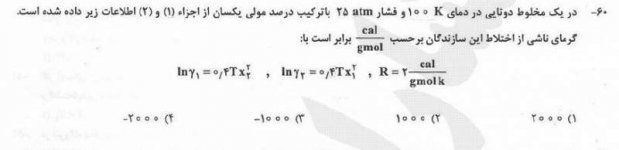

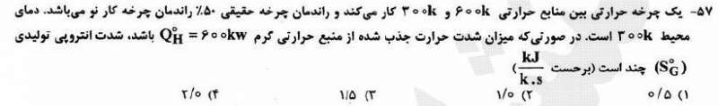

سلام بچه ها کسی میتونه در مورد سوال 57 سال 87 و سوال 60 سال 86 کمکی کنه؟ ممنون میشم
مشاهده پیوست 194515
مشاهده پیوست 194516
چون اختلاط مربوط به سیستم بازه گرماش میشه تغییرات انتالپی اگه راهیان داری صفحه 135 جلد دو فرموله 102-3 برای همین سوال .راستی میدونیم که انتالپی اضافی با اختلاط برابر..........من نمیتونم فرمول تایپ کنم اگه نگرفتی بگو حله دست نویس بزارم
نه حل نیست :confused:
بعد راهیان ندارم یه جا دیدم که گرمای اختلاط رو معادل گیبس اختلاط گرفته و جای دیگه هم معادل آنتالپی اختلاط که اصلا فرمولی که برای آنتالپی اختلاط نوشته به نظرم اشتباه هست
دست نویس چرک نویس هرچی شد قبوله:D
چون امکان اینکه میان یابی رو یهو برای سه متغیر انجام بدیم وجود نداره پس لازمه که مساله رو تفکیک کنیم. اگر به همین عکس دقت کنی یک بار برای y=0 و بار دیگه برای y=2 فرمول رو نوشتم. این فرمول هم همون فرمول خط صاف هست y-y0=m(x-x0
زمانی که y=0 در نظر میگیریم یعنی y رو ثابت گرفتیم و حالا بین دو عدد صفر و دو برای عدد یک میان یابی میکنیم. یک بار دیگه هم همین کار رو برای y=2 انجام میدیم حالا تونستیم برای x میان یابی انجام بدیم بعد لازمه که برای y هم میان یابی رو انجام بدیم که خط سوم میشه و جواب نهایی بدست میاد
اه داداش دو ساعت پای نتم عکس نمیاد عجببببببببببببببببببب گیریه ایشاله فردا میزارم.................
