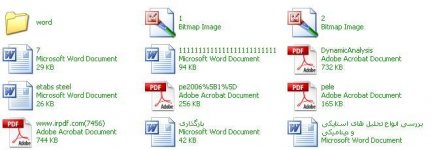

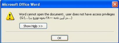

من 7 ماه پیش ویندوزم را عوض کردم ویندوز هم xp بود بعد از این هر چه فایل دانلود کردم و یا فایل های که روی آنها کار می کردم نام فایل به رنگ سبز در می آمد نام پوشه هم به همین ترتیب به رنگ سبز در می آمد من اهمیتی ندادم تا امروز که ویندوز را عوض کردم و این بار روی فایلهای که اسم آنها به رنگ سبز بود هر چه کلیک می کنم باز نمی شود لطفا کمکم کنید باید چکار کنم ؟؟؟
یک تفاوت که بین این فایل های با اسم سبز با بقیه فایل هاوجود دارد اینه که وقتی روی فایلی که اسم آن به رنگ سبز است راست کلیک می کنم و رفتن به آدرس زیر general/advanc ed/ تب/propertice می روم گزینه encrypt contents to secure data تیک دار می باشه با برداشتن تیک این گزینه هنگام ok کردن پیغام خطا مبنی باز نشدن فایل میدهد

همه درایوهای کامپیوتر حالت NTFS می باشه
دوستان لطفا راه حل بدید
اطلاعاتم داره از بین میره

اینم عکس فایلها و پیام خطا هنگام باز شدن:cry::cry::cry:

متاسفانه احتمال زیاد در ویندوز قبلی فایلهای شما encrypt شده و به اصطلاح رمزنگاری شده
و بدی این روش اینه که اگه ویندوز عوض بشه یا کاربر دیگه ای سعی کنه از اون اطلاعات استفاده کنه امکانش وجود نداره و این مورد برای امنیت بسیار بالای داده ها به کار می ره
لطفا احتیاط کنید و در مواقع غیر ضروری از این قابلیت استفاده نکنید...من نمی دونم دقیقا چطور می شه فایلها رو رمزگشایی کرد چون تا حالا روش خاصی برای این کار مشاهده نکردم
امیوارم شمکل شما علت دیگه ای داشته باشه
