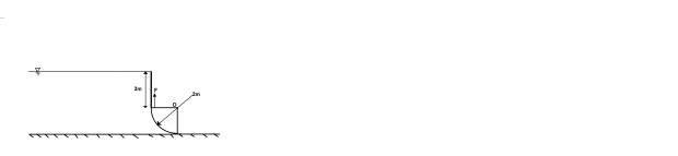

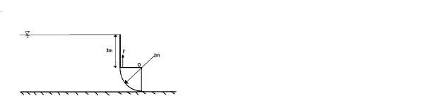

:que:دریچه ای به شعاع 2متر و عرض 2متر مطابق شکل در نقطه Oلولا شده است. اگر از وزن دریچه صرف نظر کنیم، نیروی لازم برای باز کردن دریچه چندKN است؟
1) 179.3
2)17.93
3)صفر
4)156.9

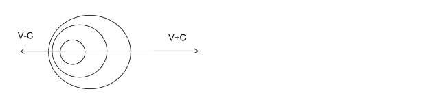

:que:مطلوب است تعین حالت جریان در شکل داده شده که از انداختن تکه سنگی در جریان بوجود آمده است.
1) جریان فوق بحرانی و v<c
2) جریان زیر بحرانی و v<c
3)جریان فوق بحرانی و v>c
4)جریان زیر بحرانی و v>c

ممنون میشم اگر یه نفر با توضیح به این سوال جواب بده.
ببین دوست عزیز 1 اصل اساسی وجود داره که در جریانهای زیربحرانی مقطع کنترل در پایین دست و در جریان فوق بحرانی مقطع کنترل در بالادست وجود داره و این یعنی اینکه در جریان زیر بحرانی اگر تغییری در پایین دست ایجاد بشه قابلیت این رو داره که این تغییرات به بالادست منتقل شده و به اصطلاح بر روی بالادست خودش تاثیر بذاره ولی در جریان فوق بحرانی بعلت سرعت بالای جریان این امکان وجود نداره که تغییرات به بالادست منتقل بشه و به اصطلاح میگن بالادست از پایین دست خودش بی اطلاعه و تغییرات فقط به وجود میاد و در جهت پایین دست حرکت کرده و سریع از بین میره
این تغییرات معمولا همون ایجاد موج میتونه باشه
حالا در مورد سوال ذکر شده
همونطوری که ملاحظه میشه موجی که با انداختن تکه سنگ بوجود اومده تونسته به سمت بالادست هم حرکت کنه که با توجه به این موضوع پس جریان حتما زیر بحرانیه و گزینه 1و3 حذف میشن و میمونه دوتا گزینه دیگه
اونطوری که نشون داده شده موج ها بیشتر به سمت راست و در جهت جریان متمایل شدن و با این تفاسیر سرعت جریان باید بیشتر از سرعت موج ایجاد شده باشه یعنی V˃C البته با شکل میشه اینطوری برداشت کرد
پس احتمالا جواب گزینه 4 میتونه باشه دقیقا مطمئن نیستم
امیدوارم توضیحات کامل باشه
n.taranom
پس به احتمال زیاد جواب گزینه 4 میتونه باشه
ممنون از توضیح کاملتون،کاملا متوجه شدم(مشکلم رو برطرف کردید).
اما در جریان زیربحرانی چون :
F<1 →V<√gD →V<C
پس بین گزینه 2 و 4 ، فکر میکنم گزینه 2 صحیح باشه.
yekariayi
متخصص هیدرولیک
F<1 →V<√gD →V<C
آره احتمالا همین درسته گفته بودم احتمالا گزینه 4 باشه چون خودمم مطمئن نبودم
به این نکتش دقت نکردم
آره همین گزینه 2 درسته
