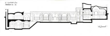

وای خدی من ما که این ترم بدبخت شدیم.داریم خانه ی طباطبایی های کاشانو برداشت میکنیم حالام استادمون نقشه های سه بعدیشو ازمون میخواد نمیدونم چه گلی بگیرم به سرم.
سلام! خیلی عجیبه کار اساتیدی که موافقت می کنن با برداشت بناهایی مثل طباطبایی ها و ... این بناها برای بازدید و بررسی گروهی تو درسایی مثل معماری اسلامی خیلی خوبن،اما برداشتشون چندان معنی نداره! دقیق ترین مدارکشون موجوده! هر سالم گروه های زیادی از دانشجو ها میرن برای برداشتشون! ای کاش وقت درس برداشت و انرژی بچه ها صرف بناهایی بشه که کمتر شناخته شدن،عروس خونه های کاشان رو دنیا می شناسه! فایل سه بعدی طباطبایی ها هم خواستنش توی برداشت چندان صحیح به نظر نمی رسه! تلف کردن وقت و انرژی بچه هاس به نظرم! شایدم نظر و دیدگاه مدرستون خیلی قدرتمند و بلند نظرانه اس و من نمی فهمم!
ببین این تصویر به دردت می خوره؟
http://s3.picofile.com/file/7401910856/tabatabai.jpg
پلان ها و مقاطع اش هم موجوده اگر خواستی،با دو صفحه گزارش کوتاه
منتها نتونستم روی سرور سایت آپلود کنم
    39.5 کیلوبایت · بازدیدها: 1
