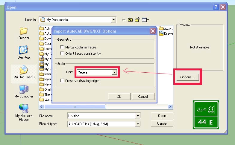

دوستان من توی کد با واحد متر ترسیم کردم و هنگام import تنظیمات option را روی متر گذاشتم.وسوال من اینجاس چرا پلان من تو اسکچاپ بیش از حد کوچیک شده؟مقیاسش درسته ولی خیلی ریز شده.خواهشا راهنمایی کنید.
AutoCAD < to > SketchUp
ارسال فایل از اتوکد به اسکیچاپ
با سلام .....
نحوه تنظیم اسکیچاپ در جهت دریافت نقشه اتوکد بدون تغییر مقیاس به شکل تصویر زیر عمل نمایید....
روی گزینه import انتخاب نوع فایل در قسمت file of type > انتخاب فرمت dwg یا dxf حال روی گزینه option رفته و در قسمت units گزینه meters یا واحد دلخواه را انتخاب می نماییم .بدرود.
منبع : [ وبلاگ تخصصی راهدار ] rahdar.blog.ir

با سلام .....

ارسال مجدد تصویر ......... جهت وارد کردن فایل از اتوکد به اسکیچاپ
