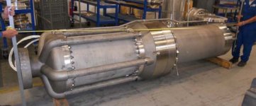

کرایوپمپ (cryopump) یا پمپ برودتی (cryogenic pump) نوعی پمپ خلاء (vacuum pump) است که با میعان گازها و بخارات روی یک سطح سرد، آن‌ها را به دام می‌اندازد. پمپ‌های برودتی تنها برای برخی از گازها موثر هستند و اثربخشی آن‌ها بستگی به نقطه‌های انجماد و جوش گاز نسبت به دمای کرایوپمپ دارد. کرایوپمپ‌ها گاهی برای حذف آلاینده‌های خاصی به کار می‌روند؛ برای مثال در جلوی یکپمپ دیفیوژن (diffusion pump) برای به دام انداختن روغن بازگشتی و یا در مقابل گیچ مک لئود (McLeod gauge) برای خارج نگه داشتن آب مورد استفاده قرار می‌گیرند.
در این وظیفه به آن‌ها تله برودتی (cryotrap) پمپ آب (waterpump)، یا تله سرد (cold trap) گفته می‌شود؛ هرچند که مکانیزم فیزیکی آن همانند پمپ برودتی است.
همچنین حبس برودتی (cryotrapping) می‌تواند یک اثر تا حدودی متفاوت باشد که در آن زمان اقامت مولکول بر روی یک سطح سرد افزایش می‌یابد، بدون این که انجماد واقعی رخ دهد (فوق سرد کردن) . یک تاخیر بین برخورد مولکول به سطح و بازگشت از آن وجود دارد. با کاهش سرعت مولکول‌ها، انرژی جنبشی از دست خواهد رفت.
به عنوان مثال، هیدروژن در 8 کلوین کندانس نمی‌شود، اما می‌تواند حبس برودتی شود. این به طور موثری مولکول‌ها را برای مدت طولانی به دام می‌اندازد و در نتیجه همانند پمپاژ برودتی آن‌ها را از محیط خلاء حذف می‌کند.

اغلب پره‌هایی به صفحه سرد متصل می‌شوند تا سطح در دسترس برای میعان را افزایش دهند، اما این همچنین جذب تابشی حرارت کرایوپمپ را نیز افزایش می‌دهد.
با گذشت زمان، در نهایت سطح با میعانات اشباع و در نتیجه سرعت پمپاژ به تدریج به صفر افت می‌کند. این سطوح تا زمانی که سرد بمانند گازهای گیر افتاده را در خود نگه می‌دارند اما گازهای تازه ناشی از نشتی و یا بازگشت جریان، کندانس نمی‌شوند تا این که بر روی سطح سرد بازسازی (regenerated) انجام شود.
در خلاءهای پایین اشباع به سرعت اتفاق می‌افتد و بنابراین کرایوپمپ‌ها معمولا فقط در سیستم‌های خلاء بالا و یا فوق العاده بالا استفاده می‌شوند.

کرایوپمپ یک پمپاژ پاک از تمام گازها در محدوده [SUP]3-[/SUP]10 تا [SUP]9-[/SUP]10 تور را فراهم می‌کند. کرایوپمپ بر اساس این اصل عمل می‌کند که گازها را می‌توان کندانس کرد و در فشار بخار بسیار کم نگه داشت. سر سرد شامل سیلندر دو مرحله‌ای (بخشی از مخزن خلاء) و یک مجموعه یونیت محرک می‌باشد.
معمولا این دو در کنار هم یک تبرید سیکل بسته را در محدوده دمایی حدود 60 تا 80 کلوین برای ایستگاه سرد مرحله اول تا 10 تا 20 کلوین برای ایستگاه سرد مرحله دوم تشکیل می‌دهند.
