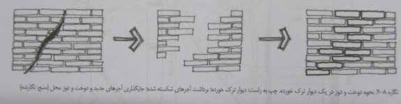

که روش برخورد برای درمان و مرمت متفاوت است.اگه ترک دیده شده ثابت باشه یا به عبارتی غیر فعال باشه –با روش دوخت و دوز ساده-مرمت میشه.روش دوخت و دوز هم به این صورت که :ملاتهای از بین رفته و مصالح آسیب دیده ای بر اثر ترک برداشته و بجای آن مصالح و ملات مناسب را در ترک اجرا می کنندبرای اینکه محل مرمت شده دربنا مشخص گردد (در مرمت بناهای تاریخی محل مرمت شده از غیر مرمت شده باید مشخص باشه) بهتر است آجر کاری دومی که به عنوان مرمت در بنا ایجاد شده را به اندازه ی حدود 5 سانتیمتر عقب تر از سظح دیوار اجرا کنیم.حال ممکن است گاهی ترک بصورت ضعیف و به دلیل از بین رفتن مقاومت و کیفیت ملات و از محل درز ملات بین مصالح عبور می کند که
می توان با ابزارهای مخصوصی اقدام به تعویض ملات نمود.
