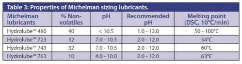

میشلمَن خانواده ای از روانسازها را همانند محصولات لایه روکش، به طور خاص برای استفاده در سایزینگ الیاف، همانطور که در جدول 3 نشان داده شده است، توسعه داده است.
آب، حامل تمام اجزاء سازنده سطح الیاف بوده و 80% فرمولاسیون سایزینگ تَر به حساب می آید. به علاوه، در سرتاسر فرایند تولید الیاف، پاشیده شده و نقاط تماس را در حین تولید الیاف روانکاری میکند.
جدول شماره 3
