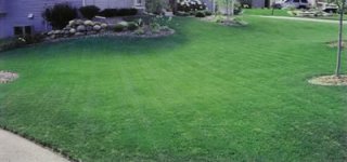

[FONT=Georgia, Times New Roman, Times, Serif]هایدرو سیدینگ[/FONT]،: روش نوینی در کاشت چمن و گیاهان مرتعی است که در برخی کشورها، جایگزین روش های معمول شده است. در این روش نوین چمن کاری، ابتداء در مخزنی، بذر چمن مخصوص، الیاف محافظ، چسب ویژه، کود، رنگ و هایدروژل ویژه جذب آب، ترکیب شده و سپس با دستگاه پمپ و به طور یکنواخت بر سطح آماده شده پاشیده می شود.
پس از پاشیده شدن این ترکیب، بعد از گذشت چهار روز، چمن بر سطح زمین روییده خواهد شد. در این روش نوین چمن کاری، در یک روز می توان 10 هزار متر مربع را چمن کاری کرد.در روش نوین کاشت چمن( هایدرو سیدینگ) دیگر از کود حیوانی استفاده نمی شود و جایگزین آن کودی به نام مالش شده که ترکیبی از کاغذ و چوب پودر شده است.
با استفاده از این روش می توان سطوح با شیب بسیار تند و حتی عمودی را چمن کاری کرد، بذری که در این روش استفاده می شود، بذر ویژه ای است که در مقابل سرما و گرما و همچنین تردد روی آن بسیار مقاوم است.
نحوه نگهداری چمن کاشته شده در روش هایدرو سیدینگ، تفاوت خاصی با نحوه نگهداری چمن های معمولی ندارد. قرار است با استفاده از این روش 60 هزار متر مربع از فضای منطقه ۹ تهران چمن کاری شود که در مرحله نخست، 20 هزار متر مربع زیر کشت رفت که برای این بخش 500 میلیون تومان هزینه شده است.
در روش نوین کاشت چمن هایدرو سیدینگ، علف هرز به علت استفاده نکردن از کود حیوانی روییده نخواهد شد.

It is a process of mixing seed, fertilizer, tackifier and wood or paper fiber-mulch with water in correct proportions inside a tank, then spraying the mixture onto designated lawn areas. Pro Lawn Hydroseeding recommends using wood mulch, as it is a far superior product because it holds the moisture longer than paper mulch. Therefore giving our customers a superior result. Hydroseeding can be used in new construction projects as well as, replacing old expired lawn. Hydroseeding is a fast and easy alternative to sodding. You can have a beautiful, healthy, durable lawn at a fraction of the cost of sodding. Hydroseeding is widely used in the residential market in British Columbia, Ontario, and in the USA. In fact, because of the overwhelming success in the United States sod farms have become virtually obsolete in some states.
The popularity of hydroseeding in Canada is skyrocketing. Customers notice that you spray it on, and before you know it, a beautiful, more durable lush lawn is growing. Pro Lawn Hydroseeding finds that our customers love it and it helps solve many of the problems they face.
There are reasons hydroseeding works so well. The seed is suspended in a nutrient rich slurry. The contact of the seed with the water in the machine triggers the germination cycle. The mulch layer seals in the moisture, holds the soil in place and acts like a mini-greenhouse effect. The seed is at an ideal depth for good results. The conditions are right to produce a lush green lawn in a very short time.
After hydroseeding, your property will have a nice green appearance from the mulch in the spray mix. The grass should begin to come up in 5 to 7 days depending on soil temperatures and moisture. Your lawn should be ready to mow in 3 to 4 weeks.
Hydroseeding provides flexibility for homeowners needing different varieties of seed while at the same time being completely environmentally friendly.
Do you want a high quality lawn, without the work and cost of laying sod?
Hydroseeding is the answer. Hydroseeding is a fast, cost-effective way to have a new lawn. The cost to have your lawn hyrdoseeded can be less than � of the cost of using sod, depending on the size of the area that needs to be hydroseeded. In a few weeks you will have a beautiful lawn, with no need to worry if the sod will take. Hydroseeding also eliminates the backbreaking dirty job of laying sod by hand.
