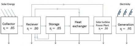

نیروگاه توربینی خورشیدی (solar turbine power plant) ازانرژی تابشی خورشیدی گرفته شده توسط کلکتورهای گرمایی خورشیدی (solar thermal collectors) استفاده می‌کند. انرژی خورشیدی یک منبع انرژی تجدید پذیر (renewable energy) است. نیروگاه‌های خورشیدی به طور عمده بر اساس سیکل‌های بسته توان عمل می‌کنند: سیکل رانکین (Rankine cycle) برای محدوده دمای پایین و سیکل برایتون (Brayton cycle) برای محدوده دمای بالا. نیروگاه‌های خورشیدی از چند کیلووات تا چند مگاوات انرژی فراهم می‌کنند. محدودیت‌های مرتبط با نیروگاه‌های انرژی خورشیدی مربوط به اندازه، فضا، هزینه سرمایه‌گذاری بالا و نوسانات اجتناب‌ناپذیر در عرضه روزانه انرژی تابشی خورشیدی هستند.

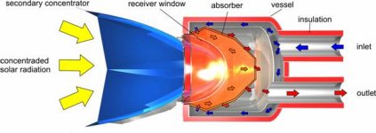

در رسیورهای حفره‌ای (cavity receivers) شار حرارتی به وسیله دستگاهی همانند شکل زیر وارد می‌شود؛ تمرکزدهنده‌ها شار حرارتی را به سطح تیوب‌های خنک‌کاری درون دستگاه منتقل می‌کنند. انرژی حرارتی از طریق بازتاب داخلی به سایر بخش‌ها (که پرتو مستقیم به آن نمی‌تواند برسد) منتقل می‌شود. با توجه به تعداد لوله‌های خنک‌کاری، اندازه کلی بزرگ است.
