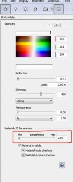

نمونه کارت رو توی ابعاد کوچیک گذاشتی سعی کن بزرگتر بزاریش که بهتر دیده بشه اما تاجایی که دیدم موارد زیر به چشمم خورد که کارت رو توی فوتو شاپ شماره گذاری کردم
مشاهده پیوست 117228
شدت نور لامپو توی قسمت 1 کم کن توی ذوق میزنه نور عقبی از همین مدل لامپ خوبه
در بخشهایی که با شماره 2 و 3 نشونشون دادم فکر کنم از نورهای جنرال استفاده کردی شدتشون خیلی زیاده یا شدتشون رو کم کن یا از نورهای پراکنده استفاده کن.
در قسمت 4 هم چند درجه درخشندگی متریالت رو کم کن.
کلا قستهای مربوط به شومینه و دیوارش خوب درومدن ، کف و صندلیت هم به نظر من طبیعی ترین قسمت کارته.
