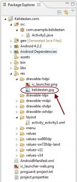

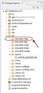

قبل از هر چیز، باید عکسی که می خواهیم در برنامه اندروید نمایش داده شود را به درون یکی از فولدرهای مخصوص عکس آن قرار بدهیم. برای این منظور، نیازی نیست که حتما فولدر را در خود ویندوز باز کرده و عکس را در آن کپی کنید، بلکه تنها کافی است که ابتدا عکس را انتخاب و copy کنید و سپس در همان نرم افزار eclipse و در فولدربندی پروژه اندروید، بر روی فولدر مورد نظر، با موس، کلیک سمت راست نموده و گزینه paste را انتخاب نمایید.
فولدری که باید عکس را در آن کپی کنیم را در شکل زیر نمایش داده ایم (چندین فولدر برای اندازه های مختلف وجود دارد، اما فعلا در این یکی کپی می کنیم) :
عکس با نام kelidestan.jpg را در فولدر مورد نظر کپی می کنیم. بنابراین آن را می توانیم به این صورت مشاهده کنیم :

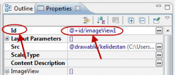

همان طور که مشاهده می کنید، گزینه ای با نام Src در properties وجود دارد که عکسی که باید نمایش داده شود را مشخص کرده است. بنابراین برای تغییر عکس، تنها کافی است که این گزینه را تغییر بدهید.
در ضمن، باید id این ImageView ساخته شده را نیز بدانیم. در مباحث قبلی گفتیم که id هر عنصر ساخته شده در برنامه اندروید را می توان در properties آن یافت. به شکل زیر که مربوط به properties این ImageView است دقت کنید :
بنابراین id این ImageView ، برابر imageView1 می باشد (البته می توانید آن را به دلخواه تغییر بدهید، اما اهمیت زیادی ندارد).

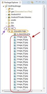

فرض کنید که در فولدرهای مخصوص عکس در پروژه اندروید، یک عکس با نام image_1.jpg (پسوند فایل مهم نیست) را کپی کرده باشیم و اکنون بخواهیم که این عکس به عنوان پس زمینه گوشی نمایش داده شود. برای این منظور، باید کدهای زیر را بنویسیم :

یک عکس با نام image.jpg را در پوشه drawable-hdpi قرار می دهیم (همان عکسی که می خواهیم نمایش داده شود) :

قبل از هر چیز، در پروژه اندروید، به 30 عدد عکس نیاز داریم که آنها را در پوشه drawable-hdpi کپی کرده ایم :
