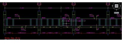

سلام به دوستان،ممنون می شم ازدوستانی که بتونن در مورد نحوه آرماتور بندی تیر ها و جلوگیری از پرت مصالح کمکم کنن
چون داخل نقشه های سازه ای که دارم طول میلگرد ها 8.5 متر یا 10.50 و 7.30 و ... اومده که پرتی میلگردها خیلی بالا میره ؛ راهی هست که جلوی این همه پرتی رو گرفت ؟؟؟
مشاهده پیوست 253440نمونه نقشه

متاسفانه عکس این فایل کاملا نامفهومه . بابا این کد رو بندازید کنار . من و شما مجری هستیم . من خودم رو میگم من فقط با نقشه های پرینت شده تو A3 راحت هستم . هم تو متره و برآورد و هم تو کنترل نقشه ها . اگه میتونید از اونا یه عکس خوب بگیرید و بذارید .
درباره محل قطع میلگردها معمولا بعضی از مهندسای محاسب با تجربه توی نقشه های سازه مشخص میکنن . اما تو محل های که خودتون گفتید نباید قطع میلگرد باشه . همچنین در محل های درصد آرماتور بالا میره هم نباید قطع میلگرد داشت . چون انجام اورلب باعث افزایش درصد آرماتور تو اون قسمت میشه .

با سلام: ما در قدیم در طراحی واجرای سازه های بتنی که نرم افزار ورایانه باین وسعت وجود نداشت در تمام دیتایل ها ی اجرایی که با راپید رسم می کردیم میله گردها را طوری در نطر می گرفتیم که 12 متر شاخه(انزمان -بصورت شاخه وکلاف هردو بود-انگلیسی والمانی و ایرانی) علیرغم ارزانی ان زمان : ریخت وریز حداقل باشد. یکی از راههایی که خود حقیر بکار می بردم در طراحی واجرا-بجای :میله گردهای ممان منفی تکیه گاهها -که در طراحی های امروزه مشاهده می کنم-خود میله گرد کف را قطع نمی کردم -وانرا OTKA می کردم. در فایل ضمیمه -تصویر زیر مشاهده می کنید.
دوستان هم در بالا اشاره کردند:حال با وجود نرم افزارهای مختلف می توانید بررسی کنید-ومعمول این کار را باید طراح استراکچر قبلا موقع دیتایل دادن لحاظ نمایند.موفق باشید.
مشاهده پیوست 253458

اینم یه عکس :مشاهده پیوست 253527
سلام . اگه بخواهی برش ها رو بر اساس نقشه بزنی مسلما پرتی زیاد داری . ولی معمولا آرماتورها رو سراسری قرار میدن . یعنی انتهای یه میلگرد 12 متری رو خم میزنن و قرار میدن . بعد هرجایی که تموم شد میلگرد بعدی رو با اورلب قرار میدن . خودم زمانی که کارآموزی میرفتم بسیاری از سازه ها دقیقا طبق نقشه نبود . فقط قطر و تعداد و فاصله ها رعایت میشد . بازم با مهندس ناظر صحبت کن اگه اجازه داد آرماتور ها رو به صورت 12 متری قرار بده . در غیر این صورت راهی نمی مونه جز تحمل پرتی زیاد .
اما درباره اودکا و ممان منفی هم باید بگم که انتهای هر تیرچه باید انداخته بشه . که اونم تو نقشه های سازه وجود داره . اگه با میلگردهای تیر مطابقت داشته باشه میشه از پرتی میلگرد های تیر جهت اودکا و ممان منفی استفاده کرد .
