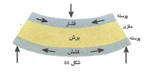

شکل 55 چند لایی مغزی داری را تحت اعمال نیروی خمشی نشان میدهد. اینجا چند لایی ساندویچی شبیه تیرهایI شکل عمل میکنند که پوسته های (بالایی و پایینی) چند لایی نقش لبه های نقش بالا و پایین تیر I را ایفا نموده و مغزی ها عهده دار نقش دیواره برشی وسط تیر I شکل هستند. در این روش از اعمال نیرو، همان گونه که مشاهده میگردد پوسته بالایی تحت فشار، پوسته پایینی تحت تنش و مغزی وسط در معرض برش قرار گرفته اند. بنابراین استحکام برشی و سفتی از مهمترین خواص مغزی ها خواهد بود.
به علاوه خصوصا در هنگام اسبفاده از پوسته های چند لایی نازک و سبک وزن، مغزی باید ظرفیت تحمل نیرو فشاری اعمال شده را بدون آنکه دچار خرابی زود هنگام بشود را داشته باشد. ارائه این قابلیت کمک بسیاری به جلوگیری از چروک خوردن پوسته های نازک و خراب شدنشان در حین خم شدن خواهد کرد.
