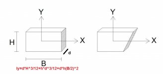

ممان اینرسی صفحه مایل نسبت به محور x چیه؟ تو صفحات مستطیلی که واضحه. عکس رو جهت وضوح صورت سوال ضمیمه کردم. ممنون

SHELLBY
این تصاویری که گذاشتید که حجم هستند، ولی اگر صفحه فرض کنیم:
ممان اینرسی مستطیل سمت چپ رو حول محور x حساب کنید، ممان اینرسی مثلثی هم که از مستطیل کم شده( در شکل راست) حول محور x حساب کنید. بعد این دو تا رو از هم کم کنید تا ممان شکل راست حول محور x بیاد.

mehdikoki
ممان اینرسی
ممان اینرسی

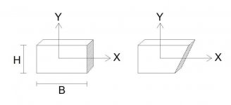

ببینید من اون صفحه هاشور خورده سمت چپ رو حول محور y رو با رنگ قرمز زیر عکس نوشتم. حالا این صفحه مورب چجور حساب میشه (صفحه سمت راستی)؟

SHELLBY
ببخشید الان متوجه شدم
آقا راستش این چیزی که شما میگید برای من تازگی داره،یعنی ممان اینرسی یک سطح حول محوری در فضای 3 بعدی که سطح و محور، هم صفحه نیستند.
میشه بگید کجا بهش برخورد کردید؟
اما به هر حال این روشی که میگم فکر کنم منطقی باشه:
در شکل سمت چپ ممان x و y و همچنین حاصلضرب اینرسی صفحه مورد نظر رو بدست بیارید، طبق روابطی که بلد هستید.
بعد در شکل سمت راست، طبق شکلی که نشون دادم در واقع سطح زاویه پیدا کرده:
(برای بزرگنمایی کلیک کنید)
اگر مقدار انحراف دستگاه مختصات یا در واقع میزان زاویه ای که سطح پیدا کرده رو بدونید، با استفاده از روابط دَوَران مربوطه احتمالا ممان سطح مایل بدست میاد.
mehdikoki
ممان اینرسی
ممان اینرسی
باتشکر از شما. بله کاملا حق باشماست. در حالتی که فرمودین نیاز ممان اینرسی دو جهت حول محوری که مشخص کردین رو بدست می آریم و بعد از روابط چرخش استفاده می کنیم. میشه روابط چرخش رو هم بیان کنید. (یعنی نیاز به Ix و Iy و Ixy و زاویه چرخش هستش؟)
SHELLBY
البته همانطور که گفتم من این روش رو صرفا از روی تطبیق با ممان سطح در فضای دو بعدی گفتم، و صحت این روش رو نمیدونم، ولی یه چیز دیگه هم هست، اینکه مساحت سطح مایل هم در شکل راسته تغییر کرده و بیشتر از سمت چپه و و این افزایش هم باید اعمال بشه، من رابطه دوران سطح در فضای سه بعدی آن هم حول محور خارج از صفحه سطح رو نمیدونم
ولی در حالت دوبعدی اینه:
ممان Y هم عین ممان X هست ولی جمله آخر مثبت.
راستی نگفتید کجا به چنین چیزی برخوردید؟
