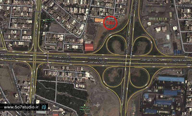

هیئت امنای مسجد آل رسول به منظور برپایی مسجدی به عنوان مرکز اجتماع و برگزاری مراسم مذهبی ابهری های مقیم تهران ، زمینی واقع در منطقه‌ی شهران را به وسیله‌ی شهرداری تهران، تملک کرده‌اند. این زمین همان‌گونه که در گزارش بازدید از سایت توسط استودیو پنج‌اوهفت آمد، در دل محله‌ای مسکونی در انتهای خیابان لاله- یکی از شریان‌های فرعی بلوار شهران- واقع شده است. سایت از لحاظ موقیت قرارگیری بر روی تپه‌ای قرار دارد که از سمت جنوب به بزرگ‌راه همت، از شمال به منطقه‌ی مسکونی، از شرق به بزرگ‌راه باکری، و از غرب به ساختمان میوه و تره‌بار محله‌ی شهران منتهی می شود. به دلیل اشراف کامل سایت به دو بزرگ‌راه مهم شهر و همچنین قرارگیری در دل محله‌ی مسکونی، پیش بینی می‌گردید که این مسجد از یک سو به عنوان نشانه‌ی شهری و از سویی دیگر به عنوان فضای عمومی مذهبی در مقیاس محله، مورد توجه واقع گردد.
