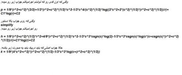

توی ' ' r نوشتم که البته اونجا یادم رفت تایپ کنم.
یه جوابی به من میده که توش csng و این چیزاست و مثلا log(2 داره که توی جوابی که دارم نباید این چیزا باشه.

توی شکل زیر نوشتم چه جوری میشه.
اگر نگاه کنید میبینید که p که شبیه k نیست h هم دو جمله ی اولش درسته ولی بقیش معلوم نیست چی به چیه

شما یه معادله دیفرانسیل خطی رده 2 دارید، که هیچ شرطی نداره. بنابراین بی شمار جواب داره. بسته به سلیقه جوابش رو می شه جورهای متفاوتی نوشت. متلب نمی دونه سلیقه شما چیه تا به سلیقه شما نمایشش بده، بنابراین نمایشش با اونی که تو ذهن شماست فرق می کنه. من چک کردم؛ جوابی که متلب می ده قابل بیان به شکلی که شما نوشتید هست (البته شما دو تا جمله رو فراموش کردید بنویسید؛ همونایی که ضرایب ثابت درشون ضرب می شه).

meytim جان من فرمول رو چك كردم. فرمول p و k رو. تقريبا با هم يكي هست. فقط p اين ترم رو اضافه داره :
کد:
-1/3c^3log(2c/r)
احتمالا دوستمون يجا اشتباه لپي كردن.

بله درست میگید.من فکر میکردم درهرصورت باید همیشه یه جواب مشخص دربیاد.
حالا به غیر از simplify و pretty چه دستورای دیگه ای هم هست که جواب رو کمی ساده تر نشون بده؟
درضمن این جوابایی که نوشتم رو دقیقا از تو اجرای متلب کپی کردم یعنی فکر نمیکنم چیزی رو جا انداخته باشم.
از نظر ریاضی معادل هستند؛ بنابراین مشکلی رو به وجود نمیارن.
غیر ممکنه که متلب همچین اشتباه فاحشی در ارائه جواب یه معادله دیفرانسیل بدون شرط داشته باشه.
در زیر بعضی از دستورهاش رو به کار بردم. در ساده سازی، یا از یک بیان به بیان دیگه درآوردن یک عبارت علاوه بر دستورهای دستکاری نمادین، یک مقدار درک ریاضی از اون مسأله هم نیازه.
کد:
>> p=dsolve('D2p+Dp/r=(r^2+c^2)^(1/2)','r')
p =
1/9*(r^2+c^2)^(3/2)+1/3*(r^2+c^2)^(1/2)*c^2-1/3*c^4/(c^2)^(1/2)*log((2*c^2+2*(c^2)^(1/2)*(r^2+c^2)^(1/2))/r)+C1*log(r)+C2
>> p=simple(p)
p =
1/9*(r^2+c^2)^(1/2)*r^2+4/9*(r^2+c^2)^(1/2)*c^2-1/3*c^3*log(2*c*(c+(r^2+c^2)^(1/2))/r)+C1*log(r)+C2
>> p=subs(p,'(r^2+c^2)^(1/2)','a')
p =
1/9*(a)*r^2+4/9*(a)*c^2-1/3*c^3*log(2*c*(c+(a))/r)+C1*log(r)+C2
>> p=collect(p,sym('a'))
p =
(4/9*c^2+1/9*r^2)*a+C2-1/3*c^3*log(2*c*(c+a)/r)+C1*log(r)
>> k1=sym('(4/9*c^2+1/9*r^2)*a')
k1 =
(4/9*c^2+1/9*r^2)*a
>> k2=p-k1
k2 =
>> k2=simplify(subs(k2,'C1','-1/3*c^3+C3'))
k2 =
C2-1/3*c^3*log(2)-1/3*c^3*log(c*(c+a)/r)-1/3*c^3*log(r)+log(r)*C3
>> k2=simple(k2)
k2 =
>> k2=expand(k2)
k2 =
-1/3*c^3*log(2)-1/3*c^3*log(c)-1/3*c^3*log(c+a)+C2+log(r)*C3
>> k2=subs(k2,'C2','1/3*c^3*log(2)+1/3*c^3*log(c)+C4')
k2 =
-1/3*c^3*log(2)-1/3*c^3*log(c)-1/3*c^3*log(c+a)+(+1/3*c^3*log(2)+1/3*c^3*log(c)+C4)+log(r)*C3
>> k2=simplify(k2)
k2 =
-1/3*c^3*log(c+a)+C4+log(r)*C3
>> p=k1+k2
p =
(4/9*c^2+1/9*r^2)*a-1/3*c^3*log(c+a)+C4+log(r)*C3
>> p=subs(p,'a','(r^2+c^2)^(1/2)')
p =
(4/9*c^2+1/9*r^2)*((r^2+c^2)^(1/2))-1/3*c^3*log(c+((r^2+c^2)^(1/2)))+C4+log(r)*C3
