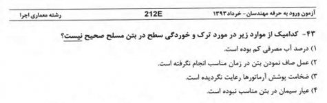

افروغ
بچه ها تو ازمون خرداد 93 جواب این سوال چجور شده 44
http://8pic.ir/images/m2h5cy5q095pzk8w66xv.png
با توجه به مبحث 21 ص 25 بند (21-2-5-6-3)، برای هر نفر 1 مترمربع
و با توجه به جدول ص 24 ، مسکونی میشه 1/3 تعداد افراد ساختمان درنتیجه: 40= 120/3 40*1 =40
درنتیجه جواب سوال اشتباهه و باید اصلاح بشه:biggrin: میشه گزینه 1

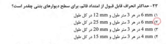

کسی میدونه جواب این سوال(گزینه 2) تو کدوم کتاب هست؟
احتمالا مبحث 11 هست ولی پیداش نمیکنم!
از این جور سوالات تو امتحان زیاد می بینی این طور نیست که راحت بتونی با یک جمله تو کتاب جواب رو تشخیص بدی از اون جایی که تو سوال ارتفاع رو هم داده پس می خوادسوال رو بپیچونه توی
مبحث 21 ص 25 بند (21-2-5-6-5) عنوان کرده که حجم مورد نیاز برای هر نفر 2.5 متر مکعبه که جواب 44 میشه​
