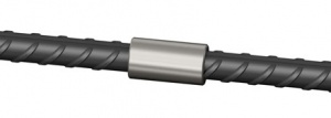

کوپلر (وصله ی مکانیکی)...coupler

4-در امتداد هم قرار گرفتن کامل آرماتورها:
در استفاده از کوپلر بدون هیچ عملیات اضافی و ایجاد فرم (اس) بوسیله ی دستگاه خم کن،آرماتورها کاملا در امتداد هم قرار گرفته و فاصله ی میلگردها در کنار هم با همدیگر مساوی می شوند.
