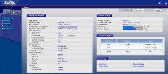

به هر حال الان مشکلم اینه که بعد از اینکه از شرکت ارائه دهنده سرویس اینترنت ، درخواست اینترنت کردم حدود دو هفته ای شد ولی همچنان نمیتونم به اینترنت متصل بشم چرا که چراغ DSL مودمم روشن نمیشه. موارد زیر رو چک کردم و ایراد از هیچکدوم نبود
- پریز تلفن رو عوض کردم (فیشش بصورت لاین هست و نه دو شاخه)
- مودم رو در منزل یکی از دوستان تست کردم
- با شرکت ISP تماس گرفتم و گفتن خططون رانژه شده و اینترنت وصله
- اسپلیتر رو چک کردم و با اسپلیتر و بدون اسپلیتر تست کردم
- تمام وسایل مثه تلفن رو از خط جدا کردم
- کابل داخلی نو هست ( منزل جدید هست)
- صدای مکالمه با تلفن بسیار شفاف هست که نشون میده رو خط نویز نداریم.
- کانفیگ مودم و اینا رو هم چک کردم
دیگه عقلم قد نمیده اشکال از کجاست، شما دوستان کمکم کنین. اگه آموزشی بلدید بگید. و اینکه کلا در صورت مواجه شدن با این مشکل مسئول کیه؟ مخابرات؟ برقکار ساختمان؟ شرکت ISP ؟
