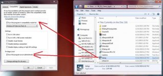

منم دقیقا همین مشکل با دیتابیسش داشتم
مجبور شدم ویندوز عوض کنم
تو xp راحت نصب می شه ولی تو 7 باید برنامه را تحت xp نصب کنی تو proprtis ستاپش 2 تا تیک باید بزنی (تو شکل نشون دادم)

جناب jmkhah همین کار رو انجام دادم ولی فرقی نکرد:confused:
