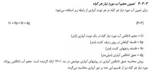

اما توب نشریه 286 یه فرمول دیگه هست که میگه :
اون عدد خیلی بزرگ میشه مثلا برای درختای 6*6 و عمق 55 mm میشه 1980 لیتر این یعنی چی اینجوری که مزرعه رو کردیم اسختر
یعنی فرمول غلطه .

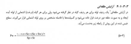

البته فکر کنم شما آرایش رو فقط خطی در نظر گرفتید . اما من آرایش لوپ ( حلقه ای مد نظرمه )
یکمی گیج شدم اما با بقیه تغییرات موافقم البته 6 تا قطره چکون نتافیم 4 لیتر هم میتونیم انتخاب کنیم با فاصله ی 1.3 متر

دقیقا همون مشکلی که بالا گفتم رخ داده . یعنی توی محاسبه ی G
توی فایل اکسل اومده فاصله ی لترال Sr رو در فاصله ی روزنه ها Se ضرب کرده و بعد در نیاز ناخالص آبیاری ضرب کرده
اما فرمول گفته بود فاصه ی بین درختا در هر ردیف Sp رو باید در Sr ضرب و در عمق ناخالص ضرب کنیم
دقیقا من توی این محاسبه ی حجم آب به لیتر مشکل دارم شما هم یه چک کنید ببنید مشکل از چیه ؟ چون اگر فاصله روزنه رو 1.3 بزارید دیگه اون 29 ساعت رخ نمیده

اون 1.3 فاصله روی لوپه. ما فاصله درختارو می گذاریم
