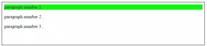

تعیین رنگ پس زمینه یک عنصر با مشخصه background-color در CSS
با استفاده از مشخصه background-color می توانیم رنگ پس زمینه یک عنصر را تعیین کنیم . به مثال زیر توجه کنید :

ابتدا برای یکی از پاراگراف ها ، یک id به نام paragraph تعیین کرده ایم . سپس درون تگ style به این id ارجاع داده ایم و با استفاده از مشخصه background-color ، تعیین کرده ایم که رنگ پس زمینه پاراگراف دارای این id ، به صورت سبز رنگ باشد .
[h=4]نتیجه :[/h]

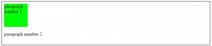

در CSS ، مشخصه height برای تعیین ارتفاع و مشخصه width برای تعیین پهنای (عرض) یک عنصر به کار می رود . به مثال زیر توجه کنید :

پاراگراف اول را با id با نام paragraph_1 مشخص کرده ایم و سپس درون تگ style ، به آن id ارجاع داده ایم . توسط مشخصه height ، تعیین کرده ایم که ارتفاع عنصر برابر 80px باشد و توسط مشخصه width ، تعیین کرده ایم که پهنای (عرض) عنصر برابر 80px در نظر گرفته شود . همچنین با مشخصه background-color ، تعیین کرده ایم که پس زمینه پاراگراف مورد نظرمان به صورت سبز رنگ نمایش داده شود تا به آسانی بتوانیم اندازه پاراگراف را ببینیم .
[h=4]نتیجه :[/h]

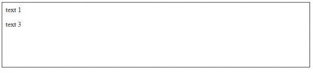

مخفی کردن یک عنصر (element) با مشخصه display در CSS (عدم نمایش عنصر)
فرض کنید قصد داشته باشیم که بخشی از سایت (یک عنصر) را از دید کاربران مخفی کنیم. برای این منظور، می توانیم مشخصه زیر را برای آن عنصر به کار ببریم :
display:none;
[h=4]مثال :[/h]
کد:
[COLOR=#000000][FONT=Tahoma][FONT=monospace]<html[COLOR=#00AA00]>[/COLOR]
<head[COLOR=#00AA00]>[/COLOR]
<style type[COLOR=#00AA00]=[/COLOR][COLOR=#FF0000]"text/css"[/COLOR][COLOR=#00AA00]>[/COLOR]
[COLOR=#6666FF].class_1[/COLOR] [COLOR=#00AA00]{[/COLOR]
             [B]display[/B][COLOR=#00AA00]:[/COLOR][COLOR=#993333]none[/COLOR][COLOR=#00AA00];[/COLOR]
         [COLOR=#00AA00]}[/COLOR]
</style[COLOR=#00AA00]>[/COLOR]
</head[COLOR=#00AA00]>[/COLOR]
<body[COLOR=#00AA00]>[/COLOR]
<p[COLOR=#00AA00]>[/COLOR][COLOR=#993333]text[/COLOR] [COLOR=#CC66CC]1[/COLOR]</p[COLOR=#00AA00]>[/COLOR]
<p class[COLOR=#00AA00]=[/COLOR][COLOR=#FF0000]"class_1"[/COLOR][COLOR=#00AA00]>[/COLOR][COLOR=#993333]text[/COLOR] [COLOR=#CC66CC]2[/COLOR]</p[COLOR=#00AA00]>[/COLOR]
<p[COLOR=#00AA00]>[/COLOR][COLOR=#993333]text[/COLOR] [COLOR=#CC66CC]3[/COLOR]</p[COLOR=#00AA00]>[/COLOR]
</body[COLOR=#00AA00]>[/COLOR]
</html[COLOR=#00AA00]>[/COLOR][/FONT]
[/FONT][/COLOR]
[h=4]نتیجه :[/h]

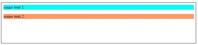

تغییر شکل موس، با استفاده از مشخصه cursor در CSS
با استفاده از کدهای CSS ، می توانیم تعیین کنیم که وقتی کاربر موس خود را بر روی یک عنصر از صفحه HTML می برد، شکل موس تغییر داده شود.
[h=4]مثال :[/h]می خواهیم زمانی که کاربر، موس خود را بر روی یک تگ div می برد (اولین تگ div)، به شکل موس، یک علامت سوال نیز افزوده شود (علامت help)، برای این منظور، کدهای زیر را می نویسیم :
کد:
div[COLOR=#6666FF].class_1[/COLOR] [COLOR=#00AA00]{[/COLOR]
        [B]background-color[/B][COLOR=#00AA00]:[/COLOR][COLOR=#CC00CC]#0FF[/COLOR][COLOR=#00AA00];[/COLOR]
        [B]cursor[/B][COLOR=#00AA00]:[/COLOR][COLOR=#993333]help[/COLOR][COLOR=#00AA00];[/COLOR]
div[COLOR=#6666FF].class_2[/COLOR] [COLOR=#00AA00]{[/COLOR]
        [B]background-color[/B][COLOR=#00AA00]:[/COLOR][COLOR=#CC00CC]#F96[/COLOR][COLOR=#00AA00];[/COLOR]
<div class[COLOR=#00AA00]=[/COLOR][COLOR=#FF0000]"class_1"[/COLOR][COLOR=#00AA00]>[/COLOR]
<p[COLOR=#00AA00]>[/COLOR]some [COLOR=#993333]text[/COLOR] [COLOR=#CC66CC]1[/COLOR].</p[COLOR=#00AA00]>[/COLOR]
</div[COLOR=#00AA00]>[/COLOR]
<div class[COLOR=#00AA00]=[/COLOR][COLOR=#FF0000]"class_2"[/COLOR][COLOR=#00AA00]>[/COLOR]
<p[COLOR=#00AA00]>[/COLOR]some [COLOR=#993333]text[/COLOR] [COLOR=#CC66CC]2[/COLOR].</p[COLOR=#00AA00]>[/COLOR]
[/FONT][/COLOR]
[h=4]نتیجه :[/h]
