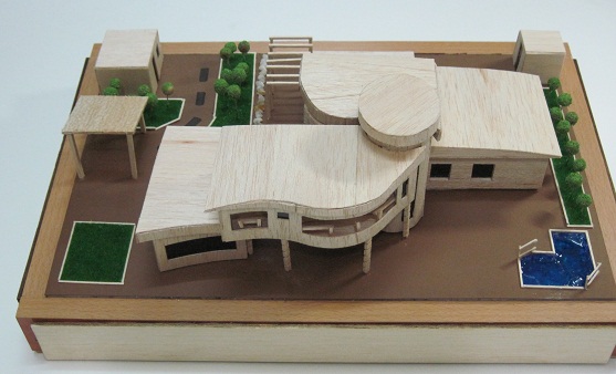

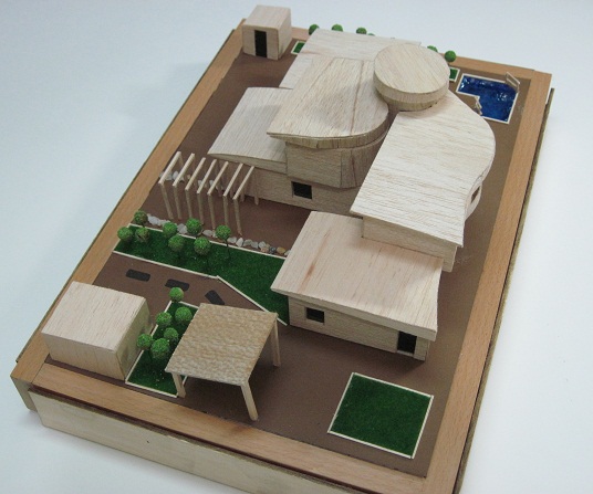

من قراره این ترم فرهنگسرا کار کنم با سایت پلان(طراحیش با خودمون). مقیاس 1/300
سایتش خیلی بزرگه. با توجه به بزرگ بودن سایت و بیس ماکت ،به نظرتون با چه متریال یا متریال هایی بسازم بهتره؟
خواهشا راهنماییم کنین ، احساس میکنم ماکت سازیم ضعیفه!!!!
خواهشا اگه کار کردین عکساشو بذارین
با بالسا 1 میل یا 0.8 خوب در میاد البته باید ظریف کار کنی که نشکنه حین برش و چسبوندن ..
از چسب فوم اِشل استفاده کن نسبت به بقیه چسب ها گیرایی بهتری داره تمیز هم در میاد یعنی خیلی کم هم بزنی میچسبه
واسه پنجره هم از برچسب آینه ای استفاده کن به اندازه پنجرت میبری بعد اگه خواستی قشنگتر شه دورشو با ماژیک نازک یا F خط میکشی که خط پنجره هم بیوفته بهتر میشه , برچسب آینه ای رو هم مغازه های لوازم تزئینی موتور و ماشین به صورت متری میفروشن
