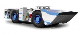

بیل مکانیکی پشت انداز(Overhead Loader):
این وسیله بدلیل ابعاد کم وقدرت مانورزیاد ونیازبه فضای کم در بارگیری مواد درسینه کار تونل ونیز کارگاه استخراج مورو استفاده قرار می گیرد جام این لودر که معمولا بین ۲۰۰تا۵۰۰ لیتر گنجایش دارد ابتدات از کف سپس از روی خود دستگاه به پشت حرکت می کند وبار را به وسیله بار بر منتقل می کند.لودر می تواند روی ریل یا چرخ لاستیکی یا چرخ زنجیری حرکت کنددر هر صورت قابلیت مانور لودر در این است که قادر باشد سنگ وخاک کف راد درعرض زیادی برداشت کرده وبه داخل وسیله باربری بریزد.
درکنار لودر محلی بنام رکاب تعبیه شده است تا کارگر بتواند روی آن ایستاده وبا لودر به جلو وعقب برود زیرا فرمان دادن به جام لودر بوسیله اهرمهایی است که روی لودر نسب شده است.لودر دارای بازویی است که آن بازو برآمدگی(قلاب) دارد تا هنگام حرکت بار گیری(جلو وعقب رفتن لودر در بارگیری) واگن همراه لودر حرکت کند.پس از پر شدن واگن با دست یا توسط یک پیستون هوای فشرده (لگدزن) به عقب رانده می شود.
جام لودر های معمولی توسط یک زنجیر به حرکت در می آید لودر م یتواند واگن های بزرگتر را نیز بارگیری کندمشروط بر اینکه اگرروی ریل حرکت کند بار اندازی عمود بر جهت واگن بزرگ است.این لودر در بارگیری از بونکر کارگاه استخراج به داخل واگن که در اشتراک استنیز به کار می رود واستفاده صحیح در توان لودر در این است ک ه همیشه واگن خالی برای ادامه بارگیری در اختیار باشد برای این کار باید پشت لودر در حال بارگیری واگن خالی آماده باشد وتوسط خط دیگر یا سوزن واگن خالی جیگزین واگن پر شود.در مواردی که عرض تونل اجازه بدهد برای سرعت بخشیدن به کار بارگیری از دو خط یکی خط واگن های پر ودیگری خط واگن های خالی استفاده می شود.
نکته:لودر پشت انداز به ابعاد کوچکتر می تواند در کف چاه های بزرگ بکار می رود و در بارگیری سنگهای آتشباری شده در کف چاه بکار می رود
ظرفیت لودر پشت انداز:
Po =( 3600*q)/t * Fb * Fs * Fd * Ft
Po – ظرفیت عملی لودر(m3/h)q – حجم هندسی صندوقه لودر (m3)
t – زمان یک سیکل بارگیری (ثانیه)
Fb,Fs – ضرایب ظرفیت و شکل صندوقه
Fd – ضریب سختی بارگیری
Ft – فاکتور زمانی لودر
نحوه محاسبه فاکتور زمانی لودر:
زمان بارگیری/(زمان تلف شده – زمان بارگیری) = Ft
