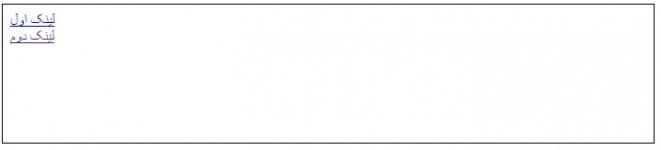

نتیجه :
دقت کنید که در صورتی لینک ها (links) را به رنگ تعیین شده (یعنی رنگ سبز) خواهید دید که قبلا آدرس های مربوط به آنها را مشاهده نکرده باشید (در مرورگر اینترنت خود، آن صفحات را ندیده باشید)، در غیر این صورت، ((رنگ مربوط به لینک های قبلا دیده شده))، نمایش داده خواهد شد (معمولا رنگ بنفش) :

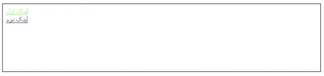

نتیجه :
بر روی یکی از لینک ها کلیک کنید و دوباره به این صفحه بازگردید تا ببینید که رنگ سبز (رنگ معادل کد #9F6) برای آن لینک نمایش داده می شود (زیرا قبلا صفحه مربوط به آن را مشاهده کرده اید).

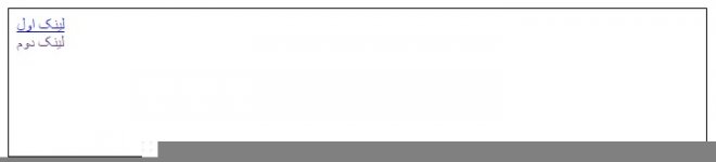

[/FONT][/COLOR]
[h=4]نتیجه :[/h]
