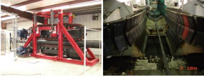

• کشنده ها : کشنده ها ماشینهای هیدرولیک مختلط هستند که لوله را در حین لوله گذاری نگه میدارند. اینکار به وسیله اعمال یک فشار کنترل شده به سطح تماس لوله/کشنده انجام میشود. کشنده ها به لوله برای بدست آوردن انحنای S شکل در دهانه معلق بین بارج و بستر دریا کمک می کنند. کشنده در واقع تکیه گاه گیردار لوله در بارج را فراهم میکند و پایداری خط لوله در حال نصب را تامین می کند. دهانه لوله گذاری به دلیل کشش ناشی از کابل های مهارِ متصل به لنگر و/ یا سیستم ایستایی دینامیکی، که به وسیله کشنده ها به خط لوله منتقل میشود، شکل S به خود میگیرد[۱۱]. برای کنترل انحنای دهانه آزاد لوله در بارج به آن کشش اعمال میشود. به همین منظور گوی های شناور کمکی نیز می توانند در طول خط لوله توزیع شوند. کشش مورد نیاز به عمق آب، وزن لوله، شعاع قابل قبول انحنا در ناحیه خمش منفی و تنش قابل قبول در ناحیه خمش مثبت بستگی دارد[۸]. معمولاً یک یا دو دستگاه کشنده در بارج وجود دارد(شکل ۲ و ۹). تقریباً تمامی مدل های تحلیلی و عددی لوله گذاری، این نقطه را نقطه شروع مدل خط لوله در بارج میدانند.
شکل ۱۰) کشنده لوله​

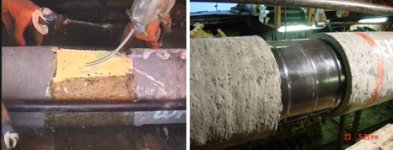

• ایستگاه پوشش محل جوش : در این ایستگاه که معمولاً قبل و یا بعد از کشنده قرار دارد، محل جوش لوله ها توسط عایق های ضد خوردگی پوشش داده می شوند. اگر به جهت سنگین کردن لوله ها و حفاظت از پوشش ضد خوردگی، پوشش بتنی بر روی لوله ها اعمال شده باشد، در این ایستگاه در محل جوش نیز توسط بتن پلیمری پوشیده میشود(شکل۱۰).
شکل ۱۱) پوشش محل جوش​

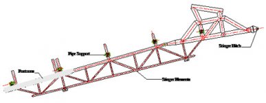

۳-۱-۲-۲) استینگر
وقتی عملیات جوش و پوشش محل اتصال به پایان رسید، خط لوله رمپ را برای ورود به استینگر ترک می کند، جایی که لوله به وسیله غلطک هایی نگهداری می شود که به جهت فراهم آوردن یک منحنی مناسب در لوله به طور منظم برای یک طول معینی چیده شده اند. استینگر، یک سازه ی خرپا شکل دارای انحنا (و یا مستقیم) است که لوله را برای ده ها متر و یا چند صد متر بیرون از شناور همراهی می کند(شکل ۲). در اکثر موارد رمپ استینگر بر روی تکیه گاه های معلق در آب (پونتون یا مخازن هوا) نگهداری می شود و بنابراین در مقایسه با رمپ واقع در بارج بسیار انعطاف پذیر است. بنابراین لوله می تواند استینگر را با شیبی ترک کند که یک انتقال تدریجی بین رمپ صلب و دهانه ی لوله گذاری انعطاف پذیر را تضمین می کند(بخش را ببینید).
امروزه بیشتر خطوط لوله بوسیله یک شناور و به روشs-lay نصب می شوند. یکی از دلایل آن این است که رمپ تقریباً افقی و طول کامل شناور می تواند جهت جوشکاری در چند ایستگاه، تست و آنالیز جوش، وارد نمودن نیروی کشش و کنترل مداوم بکار گرفته شود و دلیل دیگر این است که بسیاری از پیمانکاران درباره ابزارهای این روش تجربیات بسیاری دارند و در طول مدت زمان طولانی مهارت زیادی بدست آورده اند[۱۰].
