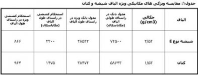

جدول 1 ویژگی های الیاف كتان را در مایسه با الیاف شیشه نوع E نشان می دهد.
