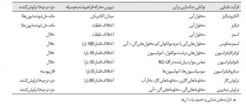

همانگونه که پیش از این مهم ترین انواع فرآیندهای غشایی شامل اسمزمعکوس، نانو فیلتراسیو ن، اولترا فیلتراسیو ن میکروفیلتراسیون و الکترودیالیز به تفصیل مورد بررسی قرار گرفت.
ولی در جداسازی گازها از فرآیندهای دیگری نیز استفاده م یشود که به طور خلاصه به شرح زیر، با ذکر توضیحات مختصری از این فرآیندها و کاربردهای جداسازی، آورده می شود.
● جداسازی گازها (بدون تغییر فاز)
● تراوش تبخیری (با تغییر فاز)
