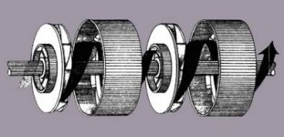

پمپهاي سانتریفوژ داراي قابليت توليد فشار و جريان پيوسته و یکنواخت هستند. لیکن در برخی مواقع برای ایجاد فشار بالای مورد نیاز در سیستم RO احتیاج به پمپی با پروانه بزرگ از لحاظ ابعاد یا پروانه استاندارد با سرعت بسیار زیاد است. در چنین مواردی از پمپهای سانتریفوژ چند مرحلهای استفاده میشود. در پمپهای سانتریفوژ چند مرحلهای به منظور بالا بردن فشار تعدادی از پروانهها را بصورت سری بهم متصل مینمایند. يك ياتاقان آب را از پره قبلي جمعآوري كرده و وارد پره بعدي ميكند.

تمام پمپهاي گريز از مركز چند مرحلهاي، بازدهي انرژي بالاتري نسبت به پمپهاي گريز از مركز يك مرحلهاي با دور بالا دارند. هر پره پمپ چند مرحلهاي فشار آبي را كه از آن عبور ميكند، حداكثر Psi 30 افزايش ميدهد. نيروي تنشي كه بر آب وارد ميشود كاهش مييابد و در نتيجه انرژي كمتري توسط اصطكاك و آشفتگي جريان تلف ميشود.

ديناميك جريان يك پمپ گريز از مركز چند مرحلهاي
