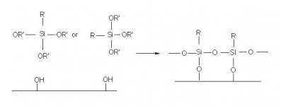

این مواد تحت رطوبت هیدرولیز شده و به صورت عامل هایی در می آیند که امکان واکنش با گروه های سیلانول دار، سطح پرکننده سیلیسیم دار را فراهم می سازند. نمونه ای از نحوه واکنش این مواد در شکل ۲ نمایش داده شده است.
شکل 2جفت کننده های سیلانی معمولا با پرکننده هایی نظیر آلومینا، الیاف شیشه، سیلیکاها، سیلیکات های معدنی مورد استفاده قرار می گیرند. معمولا این مواد پیش از استفاده ابتدا با ماده جفت کننده واکنش داده می شوند.
شکل 2
