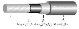

7-1- هاديها
جنس رساناي هاديها از نظر امكان توليد مي تواند شامل تمام انواع رايج در خطوط هوايي لخت باشد اما با توجه به اينكه سيم نگهدارنده در اين سيستم عهده دار تحمل نيروهاي كشش مكانيكي است لذا عموماً از هاديهاي تمام آلومينيوم رشته اي استفاده مي شود . ( شكل 5) ساختار رايج اين هاديها در فشار متوسط نشان داده شده است . در اين شكل شماره هادي 1 الي 4 به ترتيب نشانگر هاديهاي رشته اي كمپكت شده تمام آلومينيومي ، لايه نيمه هادي پلي اتيلني ( يا XLPE ) ترموپلاستيك اكسترود شده ، لايه LDPE و HDPE مشكي مي باشد . لازم به ذكر است دو لايه خارجي را به ترتيب از سمت هادي از XLPE , XLPE مشكي نيز توليد مي كنند و در اين صورت حداكثر دماي كار پيوسته هادي به جاي 75 مي تواند تا 90 درجه سانتيگراد افزايش يابد .

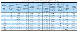

جدول (1) اطلاعات و مشخصات فني هادي هاي شبكه فاصله دار توليدي يكي از شركتهاي خارجي را نشان مي دهد .

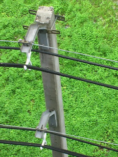

7-2- فاصله نگهدارها

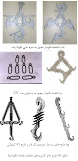

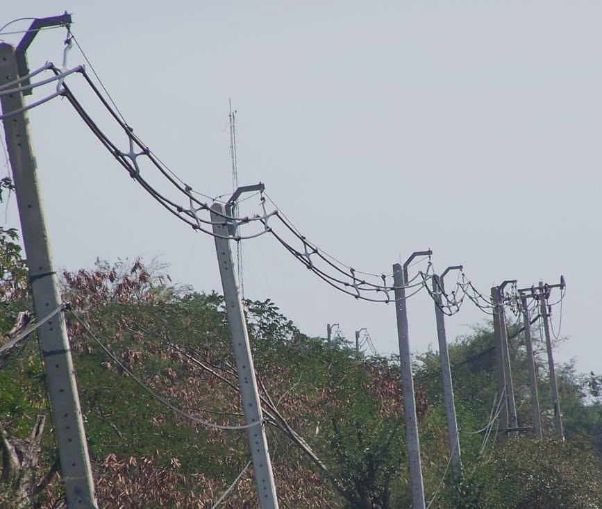

فاصله نگهدارها بايد بر روي سيم فولادي نگهدارنده و در موقعيت مناسب محكم شوند و در طي مراحل نصب و پس از آن از موقعيت خود حركت نكنند . در هر صورت نبايد به فاصله نگهدارها هيچگونه نيروي طولي وارد شود . ساختارهاي متفاوتي از فاصله نگهدارها كه توسط شركتهاي مختلف توليد شده اند در شكل (6) مشاهده ميشود . فاصله نگهدارها عموماً از جنس HDPE بوده و بايد در مقابل اشعه UV خورشيد مقاوم باشند . جهت تطابق بيشتر با محيط اطراف رنگ آنها خاكستري انتخاب مي شود با ايجاد چترك هايي سعي مي شود تا فاصله خزش تا حد امكان افزايش يابد . ابعاد فاصله نگهدارها به گونهاي انتخاب مي شود كه هاديها بر روي رئوس يك مثلث متساوي الاضلاع قرار بگيرند . فاصله بين دو فاز كناري در حدود 38 سانتيمتر مي باشد كه بسيار كمتر از فاصله رايج 220 سانتيمتري بين فازهاي كناري در شبكه هاي با هاديهاي لخت مي باشد كه اين موضوع تأثير قابل توجهي در كاهش باند آزادسازي حريم خواهد داشت .

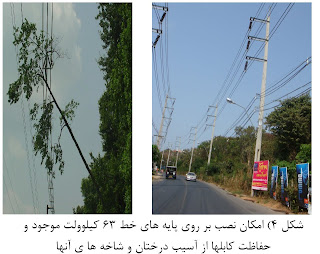

فاصله نگهدارهاي داراي اهرم نگهدارنده بدليل استحكام مكانيكي بيشتر نسبت به بستهاي ضد UV داراي قابليت اطمينان بيشتري هستند اما قيمت آنها نيز حدود 5/3 برابر بيشتر مي باشد . فاصله نگهدارها در طرح هاي سه فاز عمودي و تكفاز نيز توليد شده و مورد استفاده قرار مي گيرند ( شكل 6-ج) امروزه امكان نصب و استفاده از خطوط 69 كيلوولت فاصله نگهدار با استفاده از فاصله نگهدارهاي ويژه مشابه شكل (6-ج ) فراهم آمده است كه عموماً به منظور كاهش باند آزادسازي حريم وافت ولتاژ خط ( بدليل افزايش خاصيت خازني و كاهش اثر سلفي ) مورد استفاده مي باشد . (5)

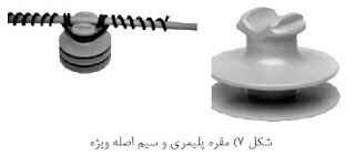

بر روي پايه هاي زاويه دار و به منظور عدم اعمال نيروهاي كششي به فاصله نگهدارها از مقره استفاده ميشود . مقره هاي مذكور از HDPE ساخته شده و داراي ضريب دي الكتريك مناسب با روكش XLPE يا HDPE كابلهاي فاصله دار مي باشند . شكل 7-الف نمونه اي از اين مقره هاي 20 كيلوولتي را نشان مي دهد .
مقره هاي مذكور علاوه بر سبك بودن در مقابل اشعه UV نيز مقاوم مي باشند . علاوه بر مقره هاي مذكور ، سيم هاي اصله نيز نبايد داراي قسمتهاي فلزي باشند . در واقع نمي توان از سيم هاي اصله شبكه هاي هوائي لخت در شبكه هاي كابل فاصله دار ( يا هادي هاي روكش دار ) استفاده نمود . در اين حالت قسمت فلزي سيم اصله و هادي كابل فاصله دار مانند دو صفحه يك خازن عمل نموده و بر روي سيم اصله از طرف شبكه تحت ولتاژ ، بار الكتريكي القا مي شود . تشكيل خازن مذكور موجب ايجاد ميدان الكتريكي و به تبع آن تخليه هاي الكتريكي و كرونا شده و نهايتاً موجب خرابي و كاهش عمر كابل فاصله دار ( هادي روكش دار ) مي گردد . شكل 7-ب نمونه اي از سيم اصله ترموپلاستيك مناسب را نشان مي دهد .

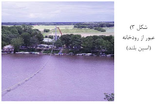

ميزان كشش سيم نگهدارنده فولادي با توجه به قدرت پايه كششي و در نظر گرفتن ضرائب اطمينان لازم تعيين مي شود . بديهي است امكان استفاده از سيم مهار يا بيش از يك پايه جهت افزايش بارگذاري سيم نگهدارنده وجود دارد . در واقع مي توان اسپن هاي بلند را با انتخاب مناسب سيم نگهدارنده فولادي و طرح پايه ها براحتي اجرا نمود .

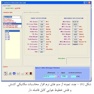

به منظور حل معادله درجه سه تغيير وضعيت و نيز استخراج بار منتجه در انواع شرايط آب و هوايي نرم افزار ويژه هاي تهيه گردد تا جدول كشش و فلش انواع كابلهاي فاصله نگهدار در تمامي شرايط بارگذاري استاندارد ( شرايط شش گانه ) پذير گردد.
امكان استخراج دو مرحله اي كشش در سيم نگهدارنده بدون بار كابل در مرحله اول و سپس امكان اضافه كردن شبكه كابل بر روي آن و استخراج نتايج مرحله دوم براي كشش و فلش .
امكان محاسبه و استخراج سطح مقطع معادل براي محاسبه فشار باد تبر روي انواع كابل فاصله دار .
امكان تعريف و يا تعويض فقط سيم نگهدارنده با حفظ ديگر شرايط خط كابل فاصله دار.
شكل زير يكي از منوهاي نمايش نرم افزار تهيه شده را نشان مي دهد .

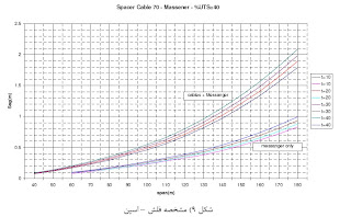

شكل (9) قسمتي از نتايج حاصل از نرم افزار مذكور را نشان مي دهد . در اين شكل محور عمودي مقدار فلش بر حسب متر و محور افقي طول اسپن بر حسب متر را نشان مي دهد . سطح مقطع هاديهاي كابل فاصله دار 70 ميليمتر مربع و سيم نگهدارنده مغزي سيم Curlew انتخاب شده است . پارامتر منحني ها دماي روز سيم كشي مي باشد كه از ده تا چهل درجه سانتيگراد ( از پايين به بالاي دسته منحني ها ) در نظر گرفته شده است . در دو دسته منحني نشان داده شده دسته منحني پائين نشانگر شرايط نصب بدون وزن كابلها و فاصله نگهدارها بوده و دسته منحني بالا در نظر گرفتن موارد مذكور مي باشد . با استفاده از منحني هاي مذكور مي توان تعيين نمود كه در يك اسپن و دماي روز سيم كشي مشخص ، مقدار فلش سيم نگهدارنده در روز سيم كشي و بدون بارگذاري هاديها و فاصله نگهدارها چقدر بايد باشد . همچنين با استفده از دسته منحني هاي بالاتر مي توان مقدار فلش را پس از نصب هاديها و فاصله نگهدارها كنترل نمود . در اين شكل حداكثر بارگذاري سيم نگهدارنده فولادي در بدترين رژيم باگذاري مساوي 40% UTS در نظر گرفته شده است . نرم افزار فوق الذكر قادر است مشخصه هاي مشابهي را براي انواع سايزهاي كابل و سيم نگهدارنده فولادي تعيين نمايد .

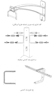

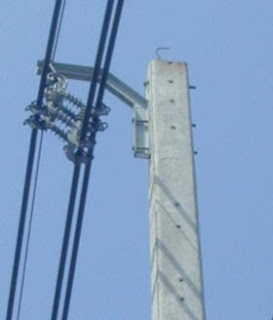

طراحي و تحليل شرايط بارگذاري كنسول هاي پاه هاي عبوري و كششي با استفاده از نرم افزار ABAQUS انجام شده و نهايتاً قالب هاي لازم تهيه گرديده و تجهيزات مورد نياز توليد شده است . لازم به ذكر است بدليل محدوديتهاي موجود امكان خريد تجهيزات و ابزارآلات لازم از خارج از كشور ممكن نگرديده اما خوشبختانه هم اكنون قطعات فلزي در داخل كشور طراحي و توليد شده و همچنين با ابداع روشهاي خاص در نصب شبكه مذكور نيازي به ابزارآلات پيچيده نصب مرتفع گرديده است . شكلهاي (10) نقشه هاي طراحي كنسول ها و تحليل هاي بارگذاري سازه ها را نشان مي دهند.

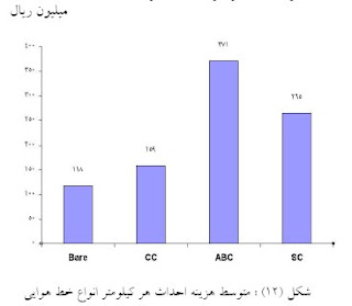

جهت بررسي اقتصادي شبكه كابل فاصله دار محاسبات هزينه سرمايه گذاري اوليه براي يك خط هوائي 20 كيلوولت با هادي آلومينيوم فولاد ( 120*3 ) ميليمتر مربع و آرايش سرتير افقي با استفاده از مقره هاي سوزني در پايه هاي تو خطي كه يكي از خطوط رايج در شبكه هاي توزيع كشور مي باشد انجام گرفته است . خط مذكور يك بار بصورت هادي لخت و در مراحل ديگر بصورت هادي روكش دار با روكش XLPE ، كابل خودنگهدار و شبكه كابل فاصله دار در نظر گرفته شده است. متوسط اسپن 60 متر در نظر گرفته شده و از قيمتهاي سال 1388 استفاده شد .
شكل (12) نتايج حاصل را نشان مي دهد . همانطوريكه ملاحظه مي شود هزينه سرمايه گذاري اوليه شبكه هاي كابل فاصله دار بطور قابل ملاحظه اي كمتر از شبكه كابل خودنگهدار 20 كيلوولت است . بديهي است جهت بررسي كامل اقتصادي در حالت كلي بايد چهار پارامتر زير مد نظر قرار گيرد اما در اين مقاله صرفاً نتايج مقايسه هزينه سرمايه گذاري اوليه احداث خط ارائه گرديده است .
