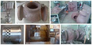

تمامی مراحل ساخت این کنترل ولو در داخل کشور انجام گرفته که ذیلا شرح آن به همراه تصاویر مربوطه آمده است؛
1- طراحی: پس از انتخاب این شرکت از میان 8 شرکت معتبر داخلی ، مراحل طراحی نهایی انجام گرفت و نقشه های ساخت آماده گردید
2- مدلسازی: مدل ریخته گری قطعات بزرگ تهیه گزدید. مانند : Body, Bonnet, Cage, Plug, Seat Ring, yoke, Reservior, Servo Cover
3- ریخته گری: از روی مدلها ، قطعات مطابق متریال مرتبط ریخته گری شدند
4- ماشینکاری: کلیه قطعات ریخته گری شده و سایر قطعات با دستگاههای NC و CNC ماشینکاری شدند تا دقت بالایی داشته باشند
5- مونتاژ: کلیه قطعات پس از ماشینکاری مورد بازرسی نهایی قرار گرفته و مونتاژ گردید
6- تست میدان: اینک مونتاژ نهایی صورت گرفته و در مراحل تست نهایی جهت تحویل به مشتری می باشد و در نهایت پس از تست در خط لوله مربوطه یا تست میدانی کالای مربوطه بطور کامل مراخل تولید داخل شدن خود را طی می نماید
