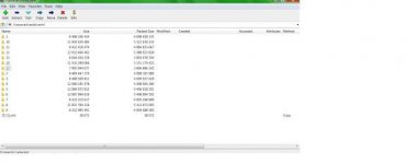

داخل اون فایلی که شما گفتید 15 تا فولدر بود و در هر فولدر فونت وجود داشت تمامی آنها را اکستراکت کردم به درایود سی و فولدر فونت ولی پیغام عدم جایگزینی با فونتهای درایود سی را دریافت کردم
http://www.pcmupload.com/?d=652ET2TQ4Q
