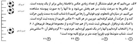

درود بر شما
طبق بیان مسئله که توپ با شتاب ثابت حرکت میکنه شتاب متوسط ی که آخر مسئله خواسته همون شتاب حرکت هستت
و چون جرم و قطر سیاره رو نداده نمیشه از قانون گرانش نیوتن گرانش سیاره که همون شتاب ثابت توپ هست رو هم حساب کرد پس قطر و جرم توپ هیچ ربطی به جواب مسئله نداره
با این وضعیت باید زمان رسیدن توپ رو از صفر تا فریم یازدهم محاسبه کنید و سرعت رو هم در انتهای مسیر بدست بیارید و طبق اون شتاب رو بدست بیارید
البته این نظر منه محاسبه کنید اگر جواب داد که ف به المراد اگر نه بگید دیگر دوستان هم بررسی کنن
