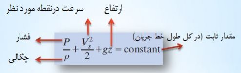

چطور میشه با دونستن فشار یک منطقه بر حسب م م جیوه، ارتفاع اون منطقه رو بدست آورد؟
ممنون

سلام و درود
ممنون
درود بر شما
با نوشتن معادله ی برنولی و قرار دادن پارامتر ها در اون اختلاف فشار رو با سطح آزاد بدست میارید و این مقدار میشه ارتفاع منطقه
آخر شب فرمولش و نحوه ی دقیق محاسبش رو هم براتون قرار میدم

سلام و درود
ممنون
فرمول برنولی اینه
شرایط سطح آزاد رو تو معادله قرار بده
فشار و ارتفاع و سرعت سیال که اینجا میتونی سرعت رو صفر در نظر بگیری
و ثابتی که تو معادله هست رو بدست بیاری
بعد با جاگذاری فشار بدست اومده از فشار سنج و قرار دادنش تو معادله در مقابل ثابت بدست اومده ارتفاع مکان مورد نظر به دست میاد
