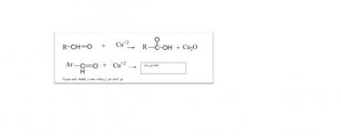

بزرگواران جواب این سوال چی میشه Untitled.jpgواکنش پایین چرا اکسید شدنش سخت تره
~Alchemist~
بزرگواران جواب این سوال چی میشه مشاهده پیوست 205794واکنش پایین چرا اکسید شدنش سخت تره
امیر تقریبا همه میگن که معرف بندیک اونقدر قوی نیست که بتونه آلدهید های آروماتیک را اکسید کنه!!!!!!!!! حتی بنزآلدهید!!
بنزآلدهید را بذاری تو هوای اتاق هم اکسید میشه!!! قشنگ میتونی کریستالهای اسید بنزوئیک را ببینی.
یعنی هوای اتاق هم برای اکسایش بنزآلدهید کافیه. اونوقت انصاف نیست بگی بندیک ضعیفه. به نظرمن معرف بندیک چون حاوی یونهای مس ه، این یون ها میان با حلقه آروماتیک کمپلکس میدن و دیگه نمیتونن مثل قبل خاصیت اکسندگی داشته باشن.
باز اگه اشتباه کردم و جواب استادت یه چیز دیگه ای بود خوشحال میشم بدونم ;)
