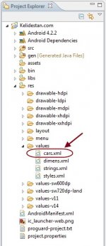

در برنامه eclipse ، ابتدا یک پروژه اندروید با نام www.www.iran-eng.ir بسازید (نام package را برابر com.iran-eng.example انتخاب کنید. نام activity اصلی را برابر MainActivity انتخاب کنید و فایل xml متناظر آن را هم، activity_main انتخاب کنید).
قرار است که 5 نام ماشین را درون لیست خود داشته باشیم و باید این نام ها را در یک فایل ذخیره کنیم. بنابراین، یک فایل xml با نام cars.xml می سازیم و در آن، نام های مورد نظرمان برای لیست را ذخیره ممی کنیم. این فایل را درون فولدر values می سازیم :
کدهای فایل cars.xml را به صورت زیر می نویسیم :

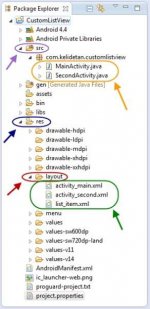

ساختار برنامه اندروید به این صورت است که ListView با تعداد 20 ردیف (row - item) داریم که در هر ردیف آن، 4 عنصر وجود دارد (2 تا TextView و 2 تا ImageView). یکی از ImageView ها دارای عکس ثابت و تکراری در تمامی item ها است ولی یک ImageView دیگر، عکسی متفاوت در هر item خواهد داشت. همچنین، یک TextView دارای متنی ثابت در همه item ها است، ولی یک TextView دیگر، در هر item ، متنی متفاوت را خواهد داشت. در واقع با این انتخاب خواسته ایم نمایش بدهیم که چگونه می توانیم عناصری با منبع یکسان و همچنین، عناصری با منبع غیر یکسان، در item های ListView داشته باشیم.
پس از اشاره بر روی یک item دلخواه از ListView ، وارد یک Activity دیگر می شویم که در آن Activity ، پیامی نمایش داده می شود که شماره item انتخاب شده در ListView را اعلام کرده است (زیرا این شماره را به آن Activity ارسال می کنیم) :

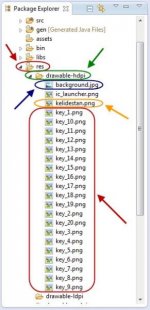

این پروژه اندروید، نیاز به تعدادی عکس دارد، یکی به عنوان عکس پس زمینه Activity مربوط به نمایش Listview ، یکی برای نمایش در آن ImageView که عکس آن در تمامی ردیف های ListView ثابت است و 20 تای دیگر هم برای نمایش در ImageView با عکس متغیر در 20 ردیف (row - item) مربوط به ListView . تمامی این عکس ها را در پوشه drawable-hdpi از پروزه اندروید، کپی کرده ایم :
همچنین به تعدادی رشته (متن - string) نیز برای پروژه اندروید نیاز داریم (مثلا برای متنی که باید در هر ردیف از Listview نمایش داده شود) که آنها را در فایل strings.xml از پروژه اندروید تعریف کرده ایم :

ساختار پروژه اندروید به صورت زیر می باشد (Activity ها و فایل های xml را نمایش داده ایم) :
نام پروژه اندروید را برابر CustomListView انتخاب کرده ایم، همچنین نام package برنامه اندروید را برابر com.kelidetan.customlistview در نظر گرفته ایم. نام Activity اصلی برنامه اندروید، MainActivity.java می باشد و یک Activity هم با نام SecondActivity.java داریم. ListView در MainActivity نمایش داده می شود و اگر کاربر بر روی یکی از ردیف های (row - item) ListView اشاره کند، آنگاه وارد SecondActivity می شود.
فایل activity_main.xml ، لایه گرافیکی متناظر برای MainActivity را تعیین می کند و فایل activity_second.xml هم مربوط به لایه گرافیکی متناظر برای SecondActivity است. در فایل list_item.xml ، لایه گرافیکی متناظر برای هر ردیف ListView تعریف شده است. یعنی در این فایل، ساختار کلی هر ردیف (row - item) از ListView را توصیف می کنیم تا برنامه اندروید بداند که عناصر هر ردیف، چگونه باید چیده شوند.
بنابراین نکته مهم در ListView این است که ما ساختار کلی هر ردیف (row - item) از ListView را در یک فایل xml تعریف می کنیم. مثلا در این ListView ، چون 4 عنصر داریم، بنابراین یک فایل xml با نام list_item.xml ساخته ایم که در آن شیوه قرارگیری این 4 عنصر تعریف شده است. این فایل در پوشه layout از پروژه اندروید قرار می گیرد. بنابراین اگر بخواهیم موقعیت عناصر در هر ردیف از ListView را تغییر بدهیم، تنها کافی است که این فایل را ویرایش کنیم :

مشاهده می کنید که یک عنصر ListView برای آن تعریف کرده ایم و همچنین یک عکس با نام background از پوشه های drawable را به عنوان پس زمینه Activity در نظر گرفته ایم. ظاهر گرافیکی فایل activity_main.xml به صورت زیر می باشد :
