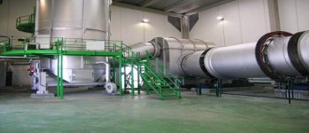

برای زباله های جامد، زمانی که ارزش گرمایی بالا است یک زباله سوز Rotary Kiln گزینه مناسبی است. زباله سوزهای R.K به طور معمول برای پسماندهای بیمارستانی و خطرناک استفاده می گردد.
برای پسماندهای جامد در جائی که ارزش گرمایی پائین می باشد، زباله سوز نوع grate مناسب می باشد. این نوع زباله سوز بیشتر برای پسماندهای خانگی استفاده می شود.اگر پسماندهای بیمارستانی در این زباله سوز سوزانده شود نقاط داغ (Hot Spot) در آن ایجاد شده و ممکن است آسیب ببیند، و علت این موضوع که چرا به خط تغذیه جداگانه ای برای زباله های با ارزش گرمایی بالا نیازمندند، همین امر می باشد.
بنابراین زباله سوز نوع grate قادر به تأمین دماهای بالا نبوده و به این دلیل از زباله سوزهای R.K برای پسماندهای با ریسک بالا و پسماندهای بیمارستانی استفاده می شود.
برای زباله های جامد، زمانی که دانسیته پائین می باشد، و همچنین پسماند همگن می باشد استفاده از یک زباله سوز Fluidized bed راه حل مناسبی می باشد. این نوع زباله سوزها معمولاً برای سوزاندن لجن واحدهای تصفیه پساب مورد استفاده قرار می گیرند.
