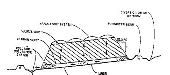

لیچینگ هیپ و دامپ
لیچینگ هیپ و دامپ در اصل شبیه به هم می باشد وتفاوت در نوع معدن و مقدار فلز موجود در آن می باشد.در لیچینگ هیپ سنگ های معدنی کم عیار بوده وسنگ ها را در ابتدا خرد کرده و سایزهای یکسان در می آیند و به صورت یک بستری به ارتفاع ۳ متر در می آورند که وزن این بستر ها چند صد تن می باشد.بستر را بر روی لایه پلیمری غیر قابل نفوذ در مقابل محلول رقیق اسیدی بر سطح زمین می سازند.در این لایه حفره هایی تعبیه شده که محلول خروجی را به سمت یک کانال هدایت می کنند.اسیداشی هم از بالای بستر انجام می شود.این نوع لیچینگ برای معادن زیر زمینی به کار می رود وسنکگ معدن را بعد از استخراج به سطح زمین می آورند و بستر در سطح زمین ساخته می شود.
لیچینگ دامپ در مقیاس بزرگتری انجام می شود و عموماً در معادن روباز انجام می گیرد.سنگ ها را بعد از خرد شدن به صورت بستری آماده می سازند، سنگ ها در اندازه هنای مختلف موجود هستند و دانه بندی نمی شوند. از نظر زمانی مدت زمان عملیات لیچینگ در دامپ مدت زمان بیشتری طول می کشد وگاهی مدت چند سال به طول می انجامد،در حالی که در هیپ زمان فرایند کمتر می باشد.
