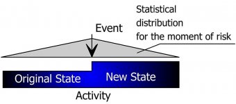

لحظه ریسک (moment of risk) و حالت فعالیت (state of activity)
یک فعالیت یا تسک در بیشتر فرآیندهای واقعی زندگی، یک روند پیوسته یکنواخت نیست. تسکها تحت تاثیر رویدادهای خارجی قرار دارند که یک فعالیت را از یک حالت به حالت دیگر تغییر میدهند.
یکی از مشخصات مهم یک رویداد لحظهای است که رویداد در طول مدت یک فعالیت رخ میدهد. این لحظهای که رویداد رخ میدهد در بیشتر مواقع احتمالی است و میتواند به وسیله توزیع آماری تعریف شود.

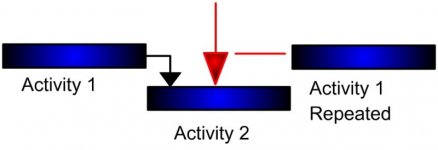

زنجیره رویدادها (event chains)
رویدادها میتوانند باعث وقوع رویدادهای دیگر شوند که باعث ایجاد زنجیره رویداد میشود. این زنجیره رویدادها به شدت مسیر پروژه را تحت تاثیر قرار میدهند. به عنوان مثال، تغییر در یک الزام باعث تاخیر در یک فعالیت میشود. برای شتاب دادن به آن فعالیت، مدیر پروژه یک منبع را از یک فعالیت دیگر تخصیص میدهد که منجر به از دست داد موعد میشود. در نهایت این مساله میتوان منجر به شکست در کل پروژه شود.
