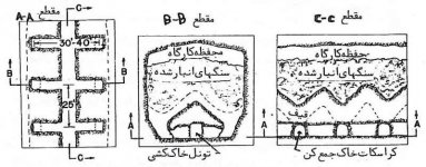

  • فواصل مرکز به مرکز تونل های خاک کشی زیر قیف ها می توانندبین۶تا۸ متر باشد.
  • شیب دیواره قیف ها بایستی بزرگ تر از زاویه قرار باشدتا مواد به راحتی از درون قیف ها تخلیه گردد.
  • ارتفاع منطقی کارگاه های انباره ای معمولاً بین ۴۰تا۶۰متر است.
  • طول کارگاه استخراج معمولاً بین ۴۰ تا۶۰متر انتخاب می شود.
  • خاک کشی(ترابری)از داخل کارگاه استخراج به صورت ثقلی(بدون هزینه)انجام می شود و از داخل تونل خاک کشی به وسیله واحدهای(LHD) انجام می شود.

shrinkage-stoping-10.jpgدویل سرویس در رگه وتونل خاک کشی تکی با حفره های واریز گروهی، در سبک انباری​

دویل سرویس در کمر پائین لایه حاوی تونل خاک کشی زوجی موازی و بلا فاصله۲۵فوت​

سبک انباره ای در لایه های وسیع این طرح نمایانگر نقاط واریز در طبقه خاک کشی می باشد​
